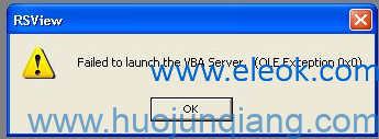

RSView32提示Failed to launch the VBA Server/Couldn’t start VBA Server错误处理
老霍 发表于 2019-7-12 01:30:31 | 显示全部楼层 |阅读模式
解决方法:VBA项目引用了未安装在计算机上的对象库。这通常发生在计算机之间共享项目时。
在创建RSView32项目的计算机上打开该项目,并在VBA IDE中记录所有引用的对象库。确保这些对象库都正确安装在目标计算机上。
如果您确认您的项目里没有VBA内容,可以在您的项目文件夹中找到VBA这个文件夹,把其中的文件删掉就可以打开。

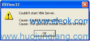

问题:
当打开含有VBA内容的RSView32项目时,提示错误“Couldn't start VBA Server.Cause:Couldn't initialize VBA.Cause: The specified module could not be found. ”
解决方法:RSView32安装文目录下/Disk1_/VBA文件夹里文件缺失或者损坏,请重新下载完整安装可用的RSView32安装文件。
