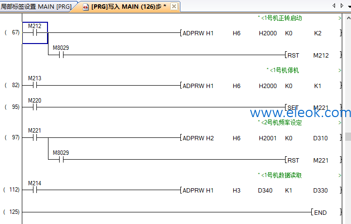

禾川plc指令与三菱fx1n兼容
变频器启停地址:2000H
变频器频率设置地址:2001H
变频器通信接口为485+,485-
PLC------485通信接口为PLC自带COM1口。波特率设9600,格式为1-8-2无校验。
程序带注解。
