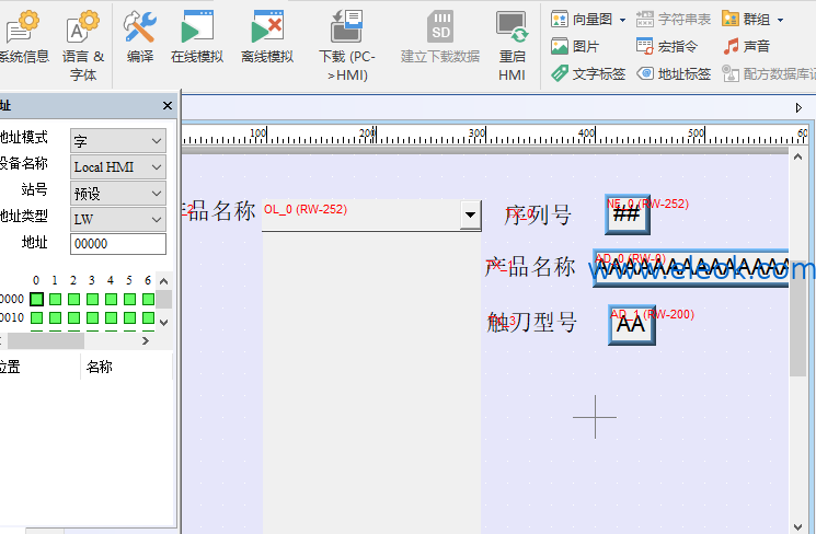

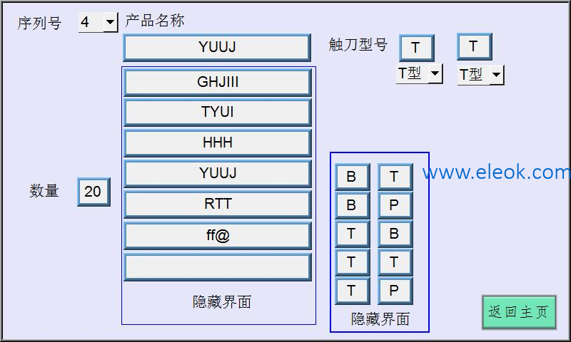

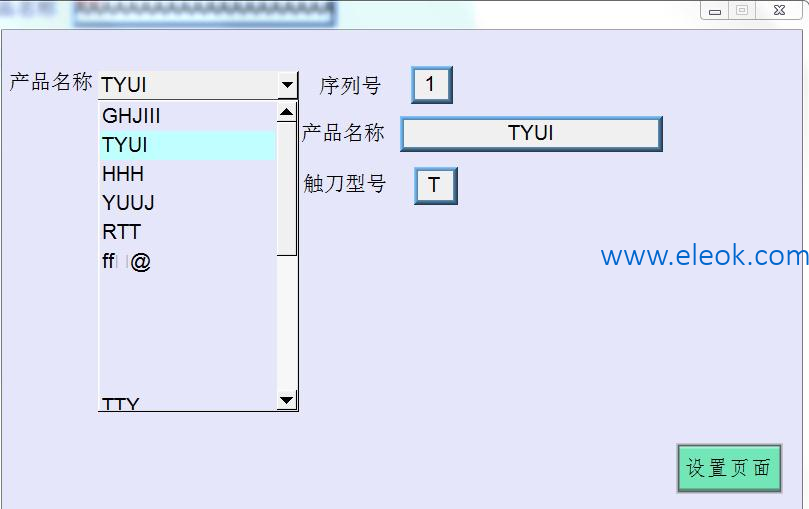

如图,先写入产品配方名字和配方,返回主页面选择相对的产品,就会自动生成名称和配方
