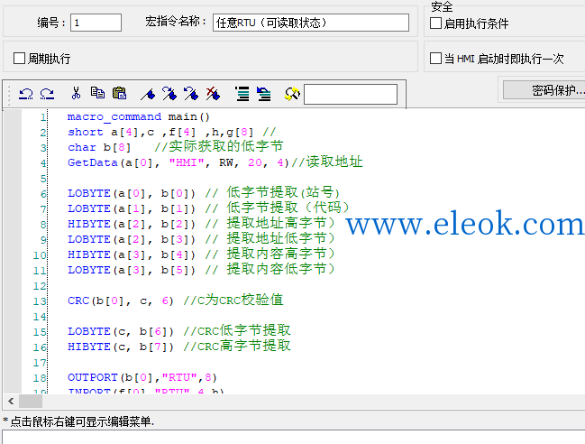

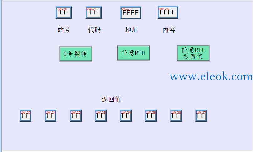

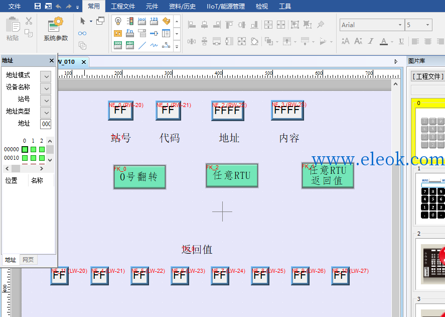

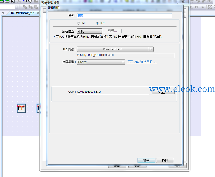

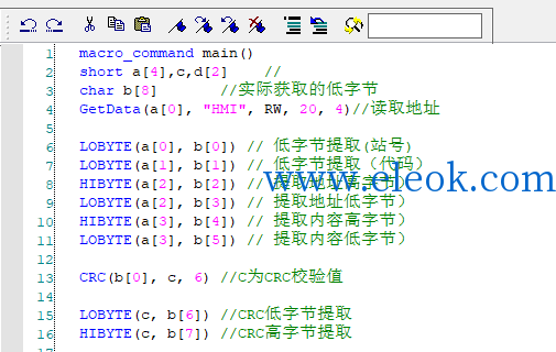

[HMI/SCADA] 威纶触摸屏串口自由协议与RTU通信
coolice 发表于 2019-12-7 12:49:22 | 显示全部楼层 |阅读模式
RTU自由通讯成功.zip (328.71 KB, 售价: 3 E币)
RTU通信参数:9600 8 N 1

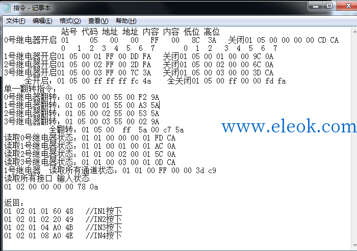

RTU通信协议:
              站号 代码 地址 地址 内容 内容 低位 高位
0号继电器开启 01     05   00   00   FF   00   8C  3A   关闭01 05 00 00 00 00 CD CA
              0   1  2  3  4  5  6  7       0  1  2   3  4  5  6  7
1号继电器开启01 05 00 01 FF 00 DD FA   关闭01 05 00 01 00 00 9C 0A
2号继电器开启01 05 00 02 FF 00 2D FA   关闭01 05 00 02 00 00 6C 0A
3号继电器开启01 05 00 03 FF 00 7C 3A   关闭01 05 00 03 00 00 3D CA
     全开启:01 05 00 ff ff ff fc 4a    全关闭01 05 00 ff 00 00 fd fa
单一翻转指令:
0号继电器翻转:01 05 00 00 55 00 F2 9A
1号继电器翻转:01 05 00 01 55 00 A3 5A
2号继电器翻转:01 05 00 02 55 00 53 5A
3号继电器翻转:01 05 00 03 55 00 02 9A
           全翻转:01 05 00  ff  5a 00 c7 5a
读取0号继电器状态:01 01 00 00 00 01 FD CA
读取1号继电器状态:01 01 00 01 00 01 AC 0A
读取2号继电器状态:01 01 00 02 00 01 5C 0A
读取3号继电器状态:01 01 00 03 00 01 0D CA
1号继电器  读取所有通道状态:01 01 00 FF 00 00 3d c9
读取所有接口 输入状态
01 02 00 00 00 00 78 0a
返回:
01 02 01 01 60 48   //IN1按下
01 02 01 02 20 49   //IN2按下
01 02 01 04 A0 4B   //IN3按下
01 02 01 08 A0 4E   //IN4按下
