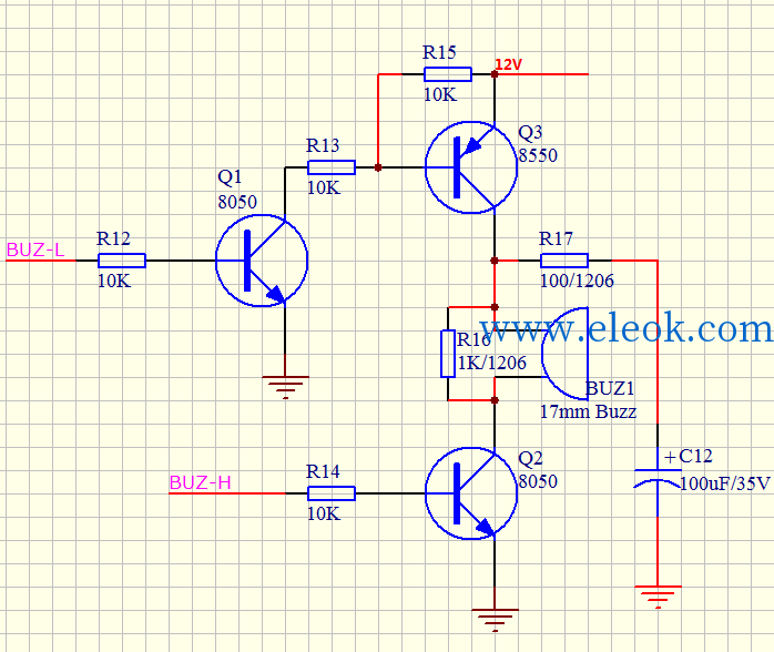

这种听起来比较悦耳的声音产生原理也非常简单。就是利用电容的放电产生一个渐弱的尾音,模拟出击打风铃的音色。
电路如下:
BUZ-H负责输出音频频率,BUZ-L负责对C12的充电作控制。
例如,要发出“叮~~~~”的一声,在BUZ-H输出2400Hz的方波,BUZ-L输出72ms的高电平,此段时间内,蜂鸣器将由幅值12V的频率驱动,发出类似击打瞬间的声音,同时对C12充电。72ms后,BUZ-L输出低电平,这个时候,蜂鸣器将由C12来提供驱动电流,并且随著电容放电,声音逐渐减弱,产生类似风铃尾音的效果。1秒后,关闭BUZ-H的输出。
这种发声方式,其实还是单音频发声,只是在单音频的基础上,用电容的充放电模拟了击打和尾音,产生比较丰满悦耳的听感,所以称之为“伪和弦”。
