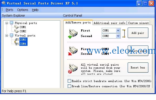

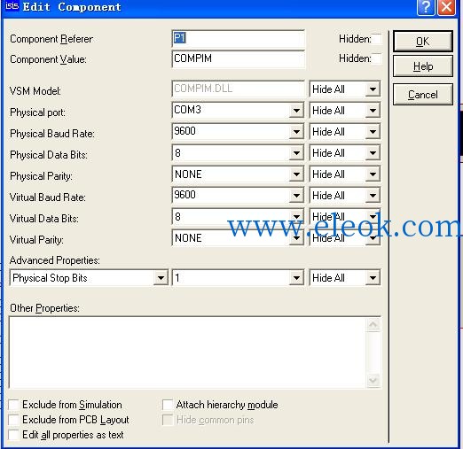

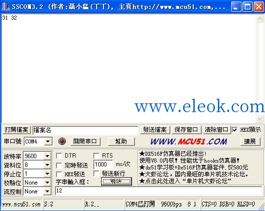

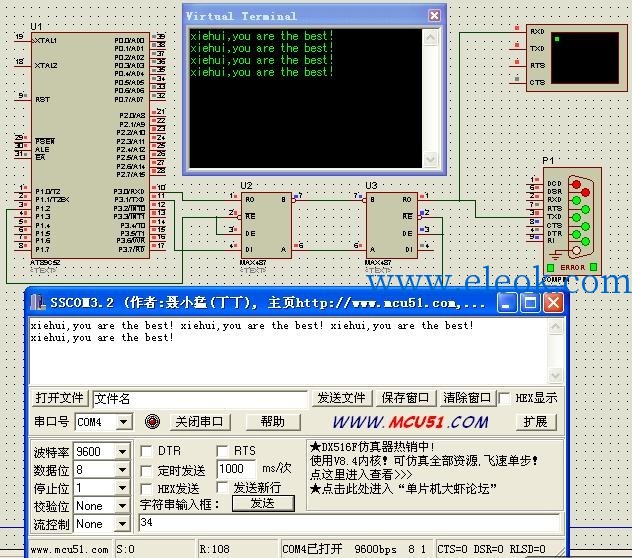

基于51单片机仿真485通信,单片机接收上位机单个字符后,转发给上位机虚拟串口接收。 485-PC-单片机转发上位机字符.zip (305.83 KB, 售价: 1 E币)

PC串口COMPIM设置.JPG 串口调试结果(发送数据).JPG 单片机-485-PC串口通信.jpg 虚拟串口设置.JPG 单片机-485-PC串口通信proteus仿真 程序资料.JPG
