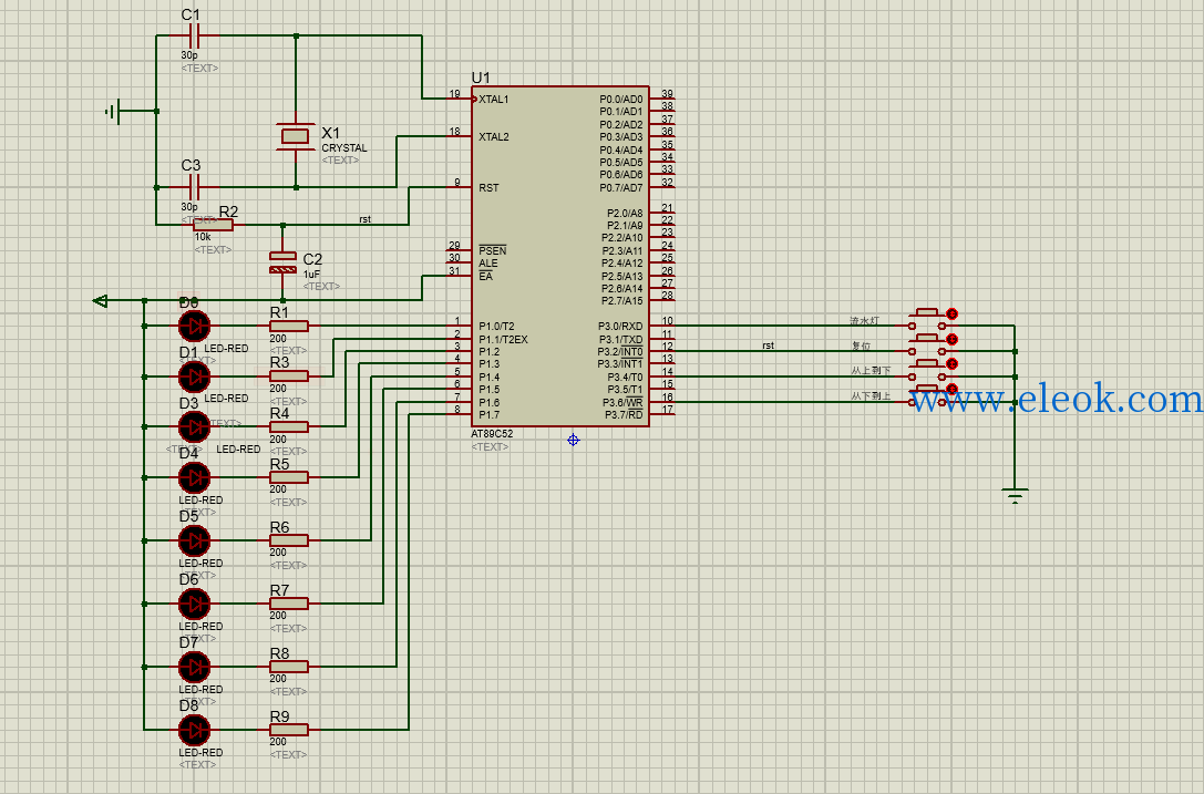

单片机按键控制流水灯程序(proteus+keil)
coolice 发表于 2020-1-31 23:25:00 | 显示全部楼层 |阅读模式
按键控制LED灯仿真和c代码.rar (55.05 KB, 售价: 1 E币)
  1. #include "reg52.h"
  2. #include "intrins.h"
  3. typedef unsigned char u8;
  4. typedef unsigned int u16;
  5. sbit led1=P1^0;
  6. sbit led2=P1^1;
  7. sbit led3=P1^2;
  8. sbit led4=P1^3;
  9. sbit key1=P3^0;
  10. sbit key2=P3^2;
  11. sbit key3=P3^4;
  12. sbit key4=P3^6;
  13. void delay(u16 i)
  14. {
  15.     while(i--)
  16.           ;
  17. }
  18. void keypros()
  19. {
  20.   u8 i;
  21.         delay(1000);
  22.   if(key1==0)
  23.         {
  24.         P1=0xfe;    //1111 1110                D0亮 其他不亮
  25.   delay(50000);
  26.    while (1)
  27.    {
  28.      for(i=0;i<7;i++)
  29.            {
  30.                   P1=_crol_(P1,1);        // 左移 0xfe 1111 1011     1110 1111   1011 1111
  31.                   delay(50000);
  32.            }
  33.            //0111 1111
  34.            for(i=0;i<7;i++)
  35.            {
  36.                   P1=_cror_(P1,1);   //右移
  37.                   delay(50000);
  38.            }
  39.    }
  40.   }while(!key1);
  41.
  42.         delay(1000);
  43.         if(key3==0)
  44.         {
  45.                 P1=0xfe;    //1111 1110                D0亮 其他不亮
  46.     delay(50000);
  47.     while (1)
  48.     {
  49.      for(i=0;i<7;i++)
  50.            {
  51.                   P1=_crol_(P1,1);        // 左移 0xfe 1111 1011     1110 1111   1011 1111
  52.                   delay(50000);
  53.            }
  54.           }while(!key3);
  55.         }
  56.
  57.         delay(1000);
  58.         if(key4==0)
  59.         {
  60.                 P1=0x7f;
  61.                 delay(50000);
  62.                 while(1)
  63.                 {
  64.                          for(i=0;i<7;i++)
  65.              {
  66.                      P1=_cror_(P1,1);   //右移
  67.                      delay(50000);
  68.              }
  69.                 }
  70.         }while(!key4);
  71.
  72.
  73. }
  74.
  75. void main()
  76. {
  77.         P1=0xff;
  78.   while(1)
  79.   {
  80.     keypros();
  81.   }
  82. }
