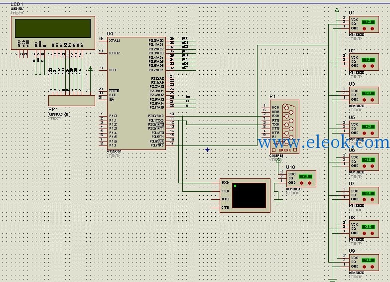

采用51单片机8路温度采集

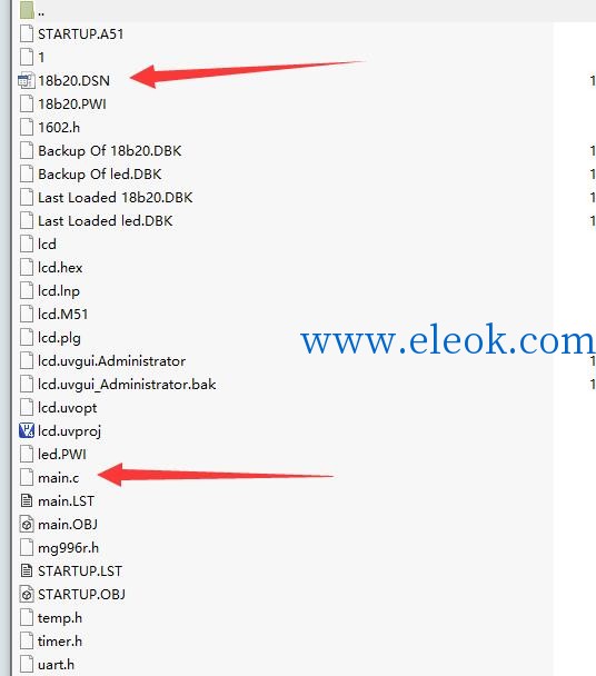

完整代码和仿真文件: 8路温度采集,串口发送温度数据.zip (169.7 KB, 售价: 1 E币)
部分代码
