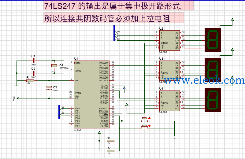

PROTEUS仿真:51单片机中断优先级的认识
coolice 发表于 2020-2-1 09:53:01 | 显示全部楼层 |阅读模式
仿真电路图:
汇编程序代码:
