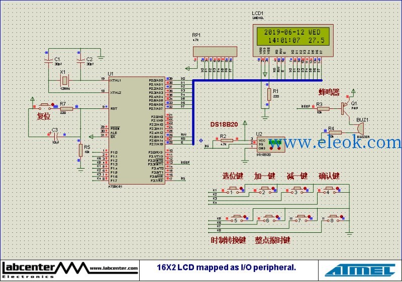

coolice 发表于 2020-2-1 23:26:29 | 显示全部楼层 |阅读模式
自己做的设计,经过是仿真与调试,没有问题。利用STC89C51芯片为核心对电子时钟进行开发,实现日期、时间、整点闹铃、实时环境温度监测等功能。LCD1602液晶显示器进行显示,使用芯片内部定时中断完成时钟、日历的基本功能,同时利用温度传感器DS18B20测量环境温度。
仿真原理图,程序工程文件在附件中 LCD时钟课程设计-工程文件.zip (137.55 KB, 售价: 1 E币)
单片机源程序如下:
