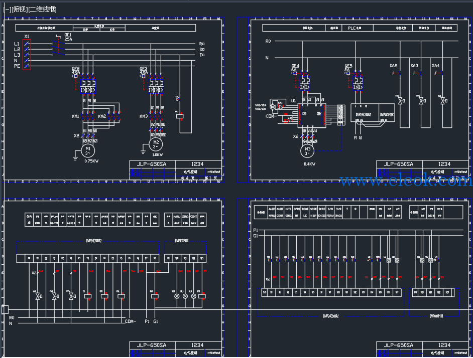

厂商: 台达
硬件架构:
伺服驱动器:ASD-A0421LA   1台
伺服电机:  ASMT04L250AK  1台
PLC:        DVP24ES00R2   1台
DI/DO扩展:DVP08XP11R     1台

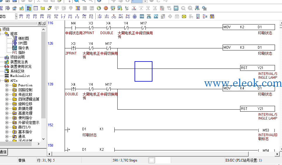

工艺介绍:
--AUTO/CONTINUE:真空吸附分为AUTO(自动)模式和CONTINUE(连续)模式。
真空吸附在CONTINUE模式下,不论机器在何种状态下,持续的吸附印刷物。真空吸附在ATUO模式下,会随着印刷的周期,往复地吸附和非吸附动作。
--AUOT/MANU:
机器状态分为AUTO(连动)状态和MANU(手动)状态。
机器在AUTO时,有四种印刷模式:1-SINGLE,2-DOUBLE,3-2PRINT,4-INTERVAL。
PLC程序.rar (9 KB, 售价: 2 E币)
电气图纸1.zip (66.17 KB, 售价: 2 E币)
台达plc和伺服在丝网印刷机的应用.doc (286 KB, 售价: 2 E币)
