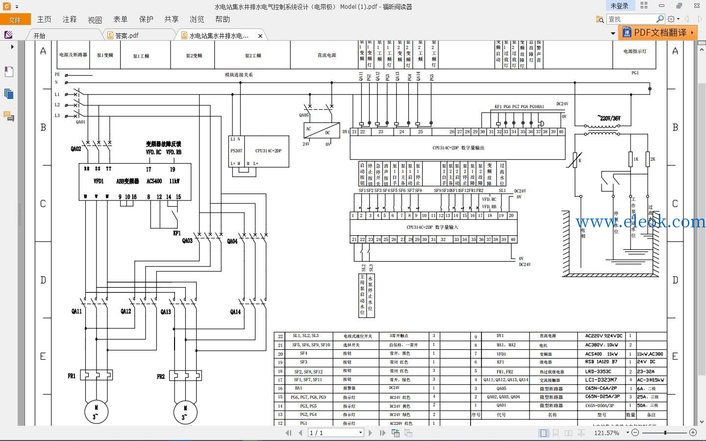

水电站集水井排水系统运行框图及梯形图控制的编制和调试,画出硬件接线图;完成PLC+变频器电气控制系统的设计。
设计要求
(1)系统由水位信号自动启动和停止主用泵和备用泵,维持集水井水位在规定的范围内;水泵为离心泵。
(2)系统由PLC和变频器控制两台水泵组成,系统正常情况下,一台为主用泵,一台为备用泵,电机运行时应有指示。
(3)系统中的两台泵每一台都可以选择为主用泵或选为备用泵,每次选择只能是一主一备,不可两台都选择为主用泵或备用泵,如果两台选为一样,系统应不能运行并给出指示。
(4)每台泵都各自单独做出手动,主用、备用的选择,主、备用泵应能单独手动启停。
(5)系统由变频器控制,当主用泵启动条件满足时,由变频器控制按斜坡启动主用泵,当备用泵启动条件满足要求时将主用泵投给工频恒速运行,备用泵再由变频器带的完成按斜坡启动,两台泵均采用自由停车。
(6)当备用泵投入时,应同时发出报警信号(光报警);
(7)按电动机功率10kW设计主回路;
(8)水位由电极检测,应设计出驱动电路(电路应采用低压电控制)。
(9)两台电机各自有过载保护,过载故障时应有指示(声光报警,其中声报警应能消除)。
(10)系统有过高水位(备用泵启动水位)、主用泵启动水位、水泵停止水位触点信号输入PLC。
通过本次设计,采用西门子的S7-300 PLC 为控制核心,外加ABB变频器,2台泵,实现一拖二恒压水电站集水井排水。通过检测高水位,启动主泵水位,停止水位,根据水位情况控制泵启动和停止,1台或者2台运行,或者都停止。通过分析控制要求,进行了总体设计,进行了硬件设计,软件设计,最后进行了仿真调试。

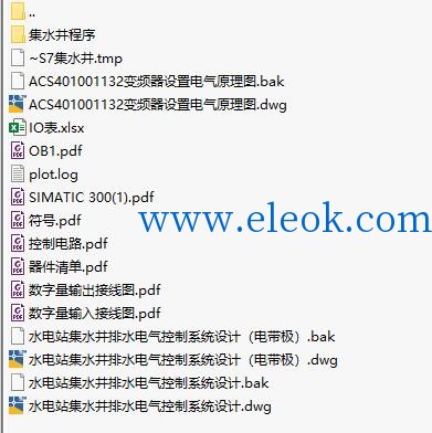

CAD图纸PLC程序 水电站集水井排水电气控制系统.zip (2.09 MB, 售价: 5 E币)
详细文档:水电站集水井排水电气控制系统设计.doc (7.27 MB, 售价: 2 E币)
z68428 发表于 2022-5-10 17:24:52 | 显示全部楼层
这个程序用啥打开
 楼主| coolice 发表于 2022-5-11 00:28:24 | 显示全部楼层
这个程序用啥打开
这是s7-300 plc的程序,需要用step 7软件打开
