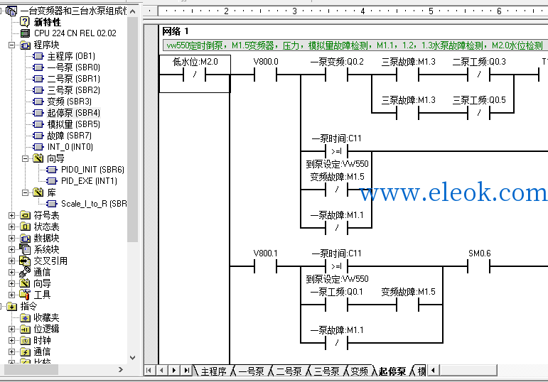

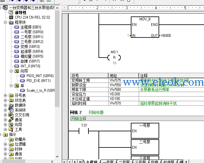

一拖三(一台变频器和三台水泵)恒压供水系统s7-200 plc程序带详尽的中文注释,PID控制,plc外接TD400C文本屏,本程序内容完整适合从业人员参考学习。程序完整没有任何加密。
程序源码 一台变频器和三台水泵恒压供水系统plc程序.zip (15 KB, 售价: 10 E币)

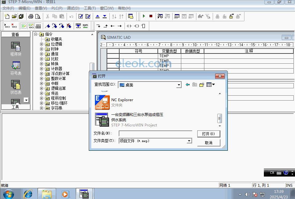

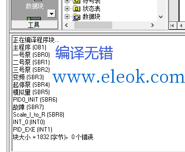

有个别网友反馈编译出现错误,是因为这个S7-200程序需要用STEP7 MicroWIN V4.0(最好打SP9.0补丁)来编译,很多人用STEP7 MicroWIN SMART来编译肯定是不行的,不同的PLC不是完整兼容的,用它只能打开看看程序。
PLC类型:  CPU 224 CN REL 02.02

符号                       地址                 注释
压力限幅                    VD160               限制压力变化幅度
压力检测周期                C41
压力比系数                   VD190              实际压力与设定压力比值
频率增减周期                C42
实际压力                    VD100
设定压力                    VD200
增压幅度限制                M0.7
降压幅度限制                M0.6

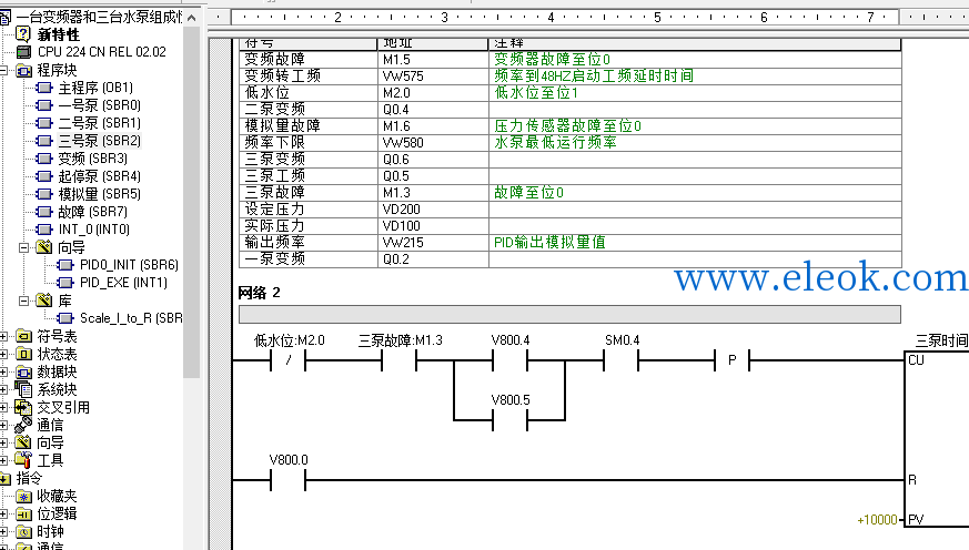

变频故障                    M1.5                变频器故障至位0
低水位                      M2.0                低水位至位1
一泵故障                    M1.1                故障至位0
二泵故障                    M1.2                故障至位0

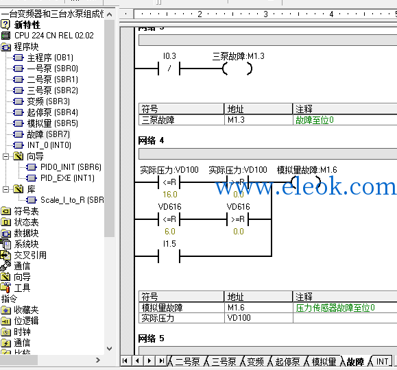

三泵故障                    M1.3                故障至位0
一泵时间                    C11                 计算运行时间到泵
二泵时间                    C12                 计算到泵运行时间
三泵时间                    C13                 计算到泵运行时间
一泵工频                    Q0.1
二泵工频                    Q0.3
三泵工频                    Q0.5
一泵变频                    Q0.2
二泵变频                    Q0.4
三泵变频                    Q0.6

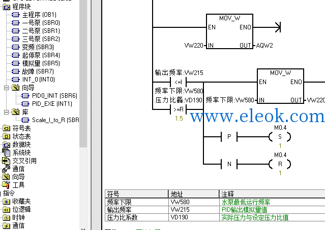

频率下限                    VW580               水泵最低运行频率
输出频率                    VW215               PID输出模拟量值
一泵延起                    T107
二泵延起                    T106
三泵延起                    T105
延时时间                    VW570               延时停泵起到消除干扰
水位修正值                  VD180
模拟量故障                   M1.6               压力传感器故障至位0
变频转工频                   VW575              频率到48HZ启动工频延时时间
到泵设定                    VW550               设定到泵时间最大6000分钟
供水压力                    AIW0
水箱液位                    AIW2

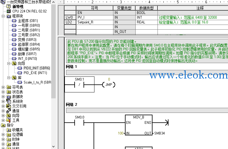

//下列内容由 S7-200 的 PID 指令向导生成。
//PID 0 的参数表。
PID0_PV:VD222 0.0                //过程变量
PID0_SP:VD226 0.0                //回路给定值
PID0_Output:VD230 0.0            //回路输出计算值
PID0_Gain:VD234 1.0              //回路增益
PID0_SampleTime:VD238 1.0        //采样时间
PID0_I_Time:VD242 10.0           //积分时间
PID0_D_Time:VD246 0.0            //微分时间
VD250  0.0                       //积分项前值
VD254  0.0                      //上次运算时存储的过程变量前值。
VB258  'PIDA'                    //扩展回路表标志
VB262  16#00                     //算法控制字节
VB263  16#00                     //算法状态字节
VB264  16#00                     //算法结果字节
VB265  16#03                     //算法配置字节
VD266  0.08                     //从‘高级’按钮或默认设置的偏差值
VD270  0.02                     //从‘高级’按钮或默认设置的滞后死区值
VD274  0.1                      //从‘高级’按钮或默认设置的起始输出步长值
VD278  7200.0                   //从‘高级’按钮或默认设置的看门狗超时值
VD282  0.0                      //由自动调节算法决定的增益值
VD286  0.0                      //由自动调节算法决定的积分时间值
VD290  0.0                      //由自动调节算法决定的微分时间值
VD294  0.0                      //选择自动计算选项时由算法计算的偏差值
VD298  0.0                      //选择自动计算选项时由算法计算的滞后死区值
向导配置类型
PID 指令向导
此向导配置生成的项目组件
子程序 "PID0_INIT"
中断程序 "PID_EXE"
中断程序已连接到事件 10,使用 SMB34 (定时中断 0) 计时。
全局符号表 "PID0_SYM"
PID 配置数据将保存在数据块的地址 (VB222 - VB341) 处,在数据页 "PID0_DATA"中。
用法说明
以上列出的子程序和中断程序将成为项目的一部分。要在程序内使用此配置,须在主程序块中调用子程序
PID0_INIT。必须使用 SM0.0 在每个扫描周期中调用此子程序。此子程序将使能周期性执行 PID
功能的中断程序PID_EXE。
