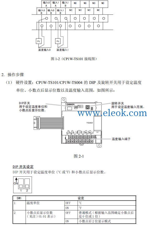

硬件设备: CP1H-XA40DR-A(PLC), CP1W-TS101/CP1W-TS004(温度采集单元), E52-P20GW(温度传感器)

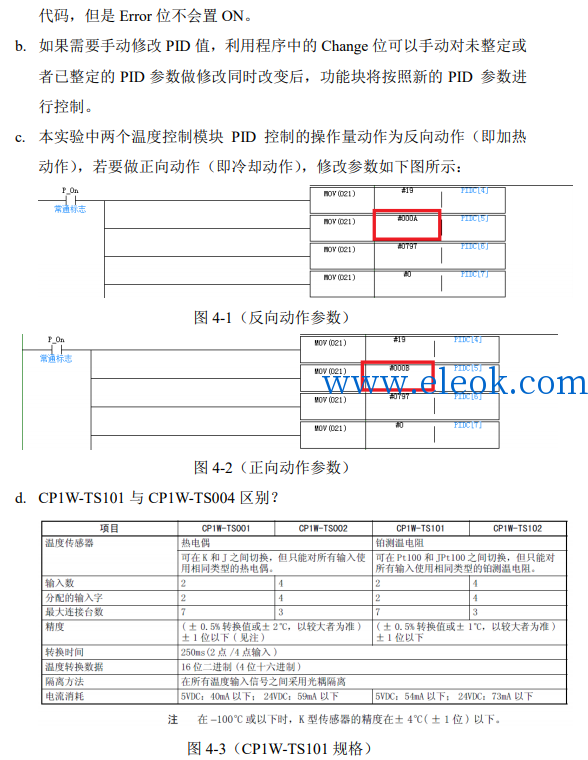

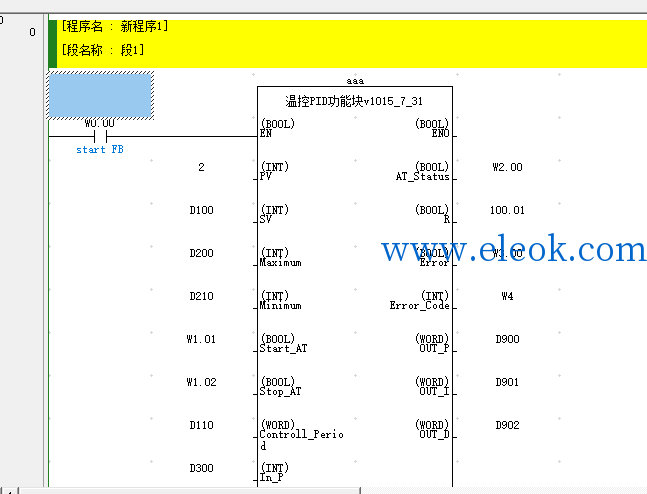

案例简介: 使用 CP1H-XA40DR-A 和温度模块 CP1W-TS101/CP1W-TS004,把测得的温度传感器当前温度传送到 CP1H 中,再通过 PID 功能块运算后以脉冲输出方式对外部加热设备进行控制。
1. 系统概述,硬件搭建和接线

PID功能块cxp文件:
