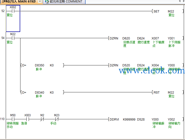

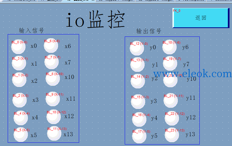

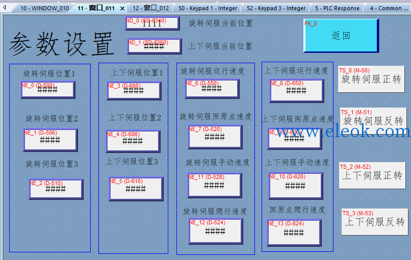

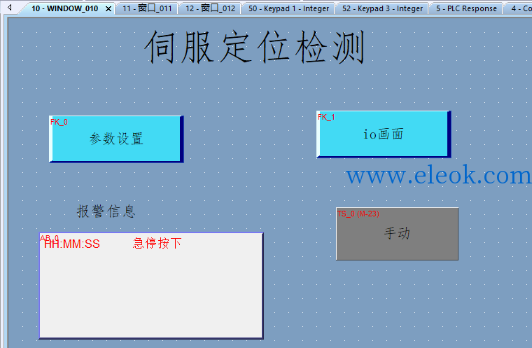

伺服定位控制程序,要求是一个转盘用旋转伺服控制,一个升降伺服,升降伺服带有相机拍照,检测转盘产品,转盘上面有三个位置,根据产品不同调整伺服位置,到位检测位置后发信号给相机,拍照,拍照检测产品插针,然后发信号给plc 用串口通讯,9600,7位无检验
