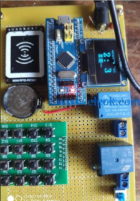

路漫漫 发表于 2020-5-21 01:20:06 | 显示全部楼层 |阅读模式
基于stm32的IC卡识别,做的是个门禁系统,用的rc522模块,设别IC卡卡号,判断卡号为管理员还是员工,进行开门操作,用的12v电磁锁,添加了时钟,来分开上班时间和下班时间,以及假日模式,假日模式管理员卡和密码同时正确才可打开门,下班时间管理员就可以打开。最后加了电池,当外部电源断开,电池自动供电,由外部电源电池不供电。
