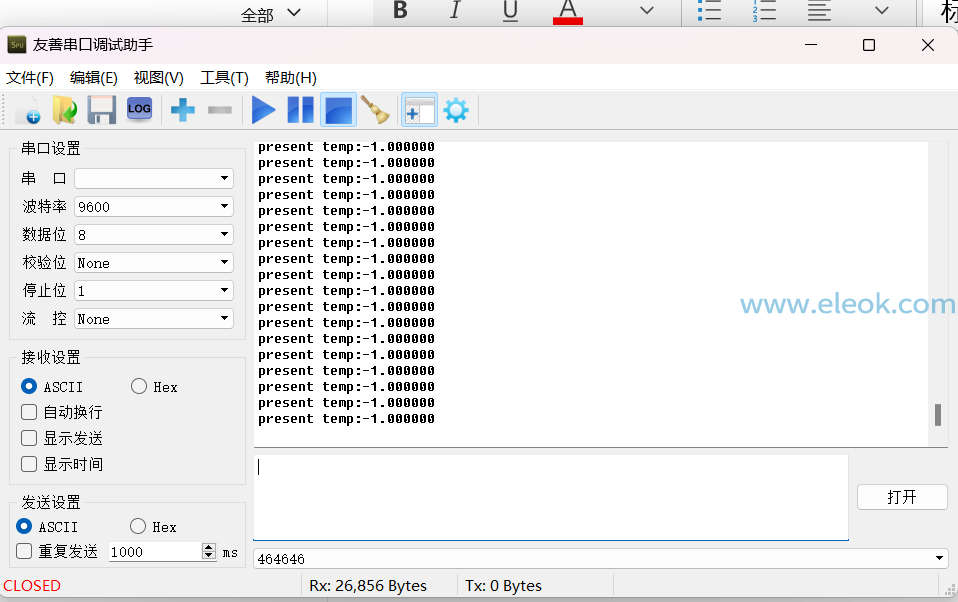

你好,我下载您的那个基于STM32的人体体温健康监测的测试工程,但是用串口调试助手测试的结果是-1,不是人体温度的范围,这是怎末回事??

那个代码我也下载用了,正常呀。如果串口返回-1 你可以看看是不是你硬件外围电路跟程序默认设定的不一样,需要自己修改一下,获得不了外面模拟量,就会出现这个问题。

您好,按照代码连线SCLSDA连PB67,没有连OS针脚,请问您的连接是怎么样的呢

但是我的连接都没有问题啊,就一个STM32板子,一个MAX30205体温传感器和一个收发器,在串口助手上没有实际温度啊,就一直都是-1,哪里出现问题了啊

用debug调试一下 看看那些关键变量运行时候的数值,尤其是看看数据采集相关的变量,多留意传感器采集的变量,如果获取传感器数据没问题,那就观察一下串口发送的一些变量,一步步排查。软硬件结合
