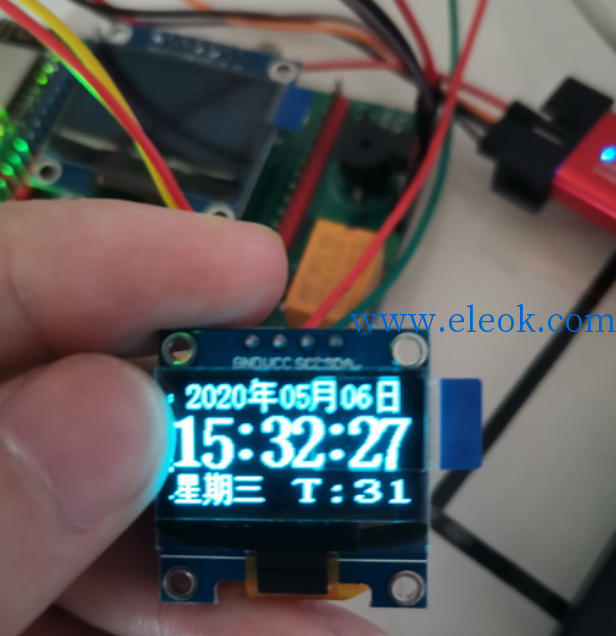

stm32自带的RTC时钟。硬件连接很简单,当然程序也是比较简单的,只写了温度(DS18B20),stm32自带RTC和OLED显示,大家可自行删改功能。
硬件连接:
      SDA --》PB13
      SCL --》PB12
DS18B20----》PA15
OLED和DS18B20直接5V供电就成,代码和工具都在最后,需要的小伙伴自行下载吧。
程序代码.7z (227.01 KB, 售价: 1 E币)
取模教程.zip (1.25 MB, 售价: 1 E币)
效果如下:
部分代码:
