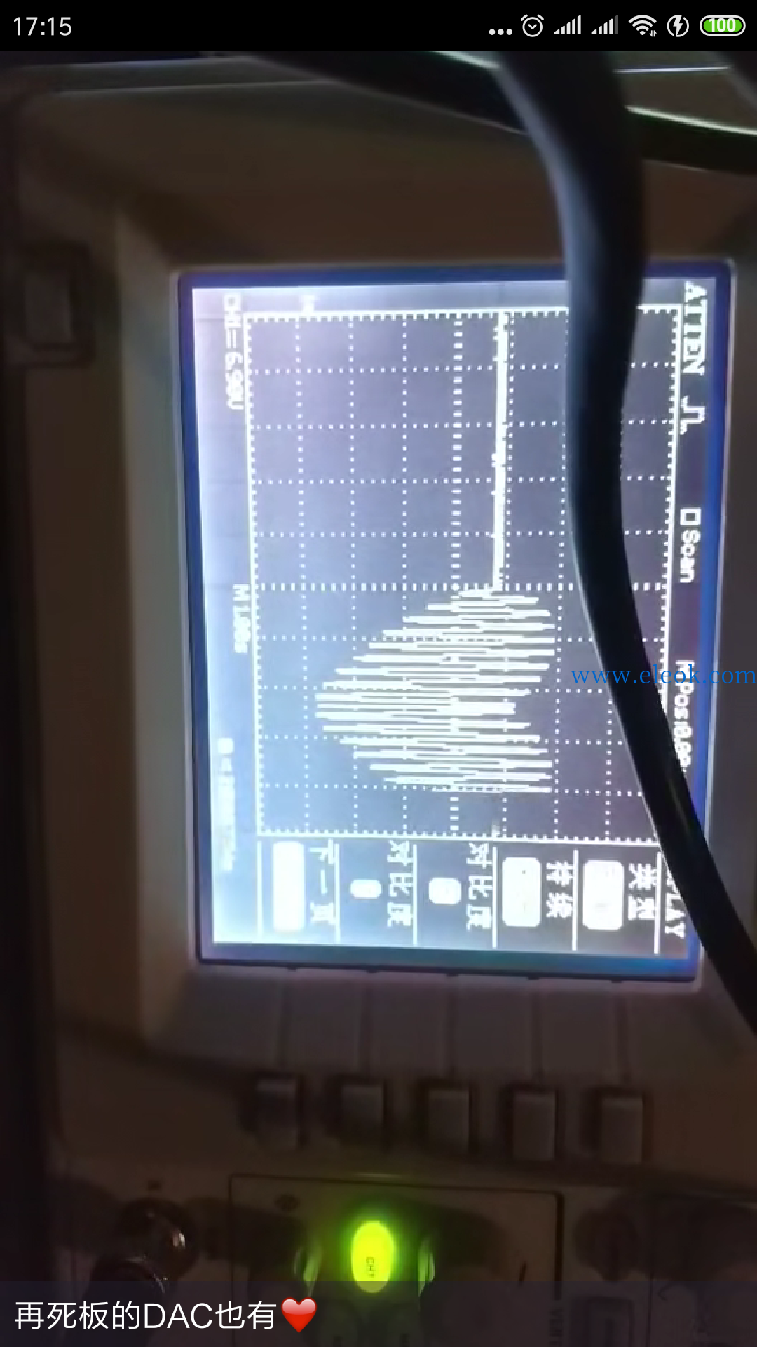

DAC输出心形状函数,示波器上可以显示爱心函数
山海致远 发表于 2020-5-24 17:19:04 | 显示全部楼层 |阅读模式
部分代码

  46.         while(1)
  47.         {
  48.
  49.                         Fx1=pow(x,0.6666);
  50.                         Fx2=sqrt(3.3-pow(x,2));
  51.                         Fx3=sin(31.41592*x);
  52.                         Fx4=(Fx1+0.9*Fx2*Fx3)*900;
  53.                         Dac1_Set_Vol(Fx4+1100);
