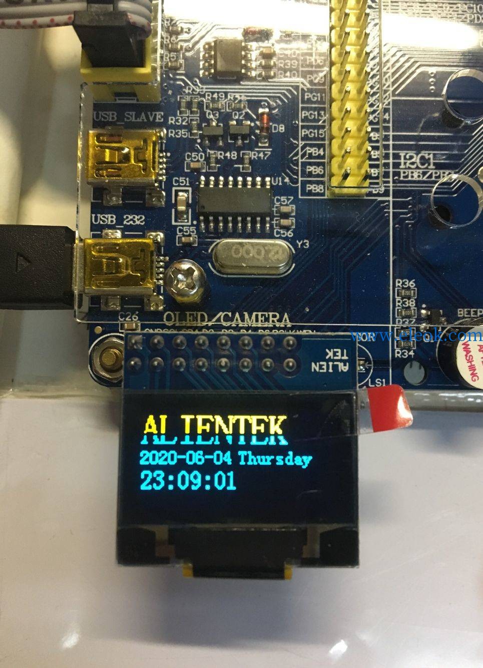

(适用正点原子的开发板)主要是在OLED 屏幕上实时时间,如果时间不准时,可以先使用实验15 RTC实验  然后烧写进开发板,在XCOM串口调试助手发送命令如:RTC_Set(2020,06,04,23,25,30)  即可完成RTC校准!!!!
完整源码: STM32f103战舰v3OLED显示时间.7z (200.05 KB, 售价: 1 E币)
部分源码:
