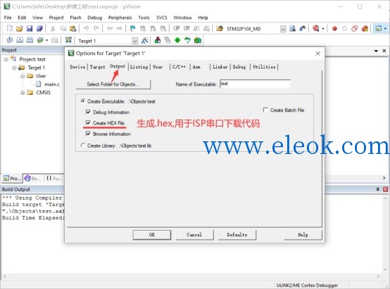

       3.安装CH340驱动、ST Link驱动
       4.使用串口下载代码---Flymcu\Mcuisp

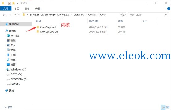

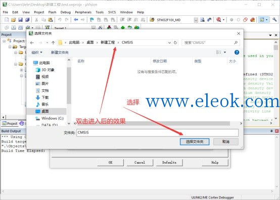

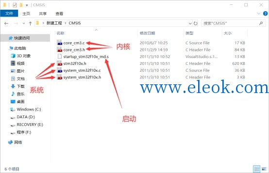

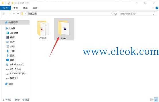

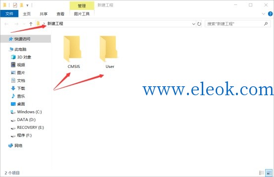

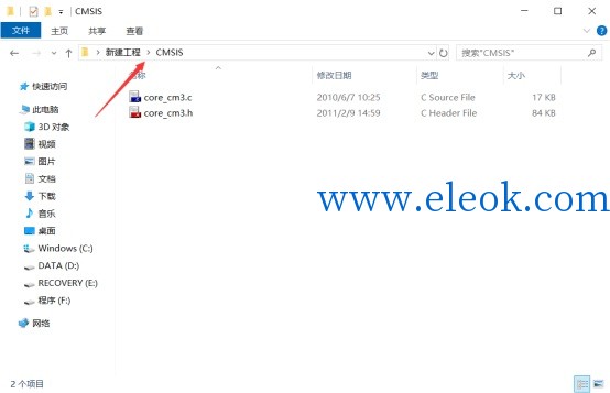

在桌面新建一个文件夹,名字取:新建工程。在新建工程的文件夹里新建两个子文件夹,一个是系统文件夹CMSIS,另一个是用户文件夹User,如下图1.1所示。
系统文件的准备:

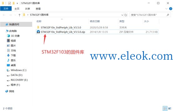

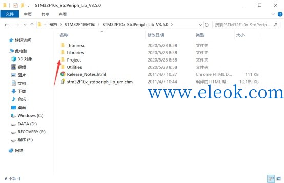

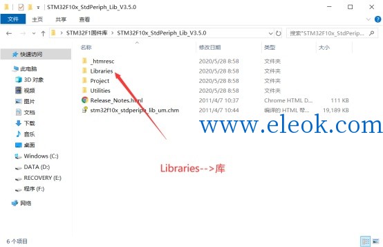

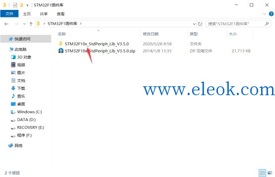

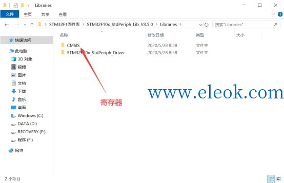

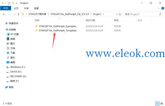

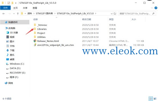

解压STM32F103的固件库
进入STM32F10x_StdPeriph_Lib_V3.5.0

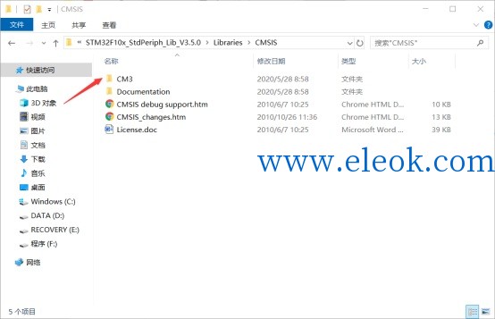

进入Libraries

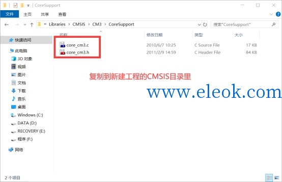

进入CMSIS
进入CM3
进入CoreSupport

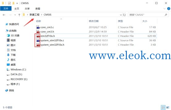

找到两个内核文件,复制这两个文件到新建工程的CMSIS

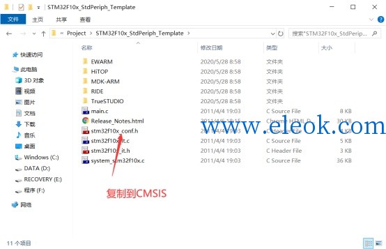

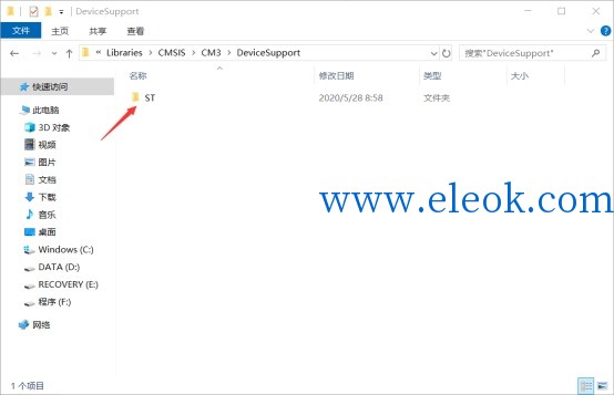

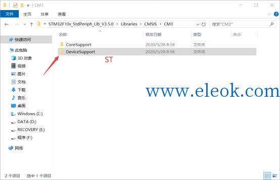

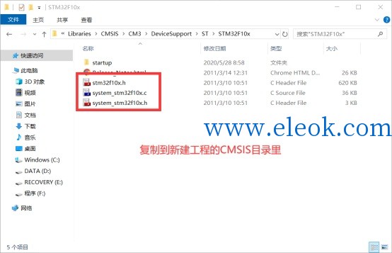

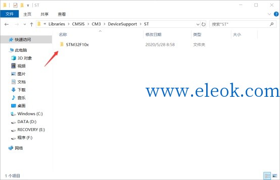

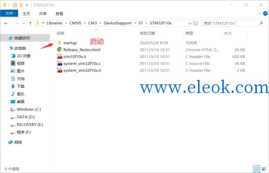

退到上一级目录,进入DeviceSupport
点击ST
点击STM32F10x
找到三个系统文件

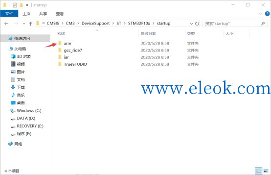

214.015.jpg 在当前目录进入startup
进入arm

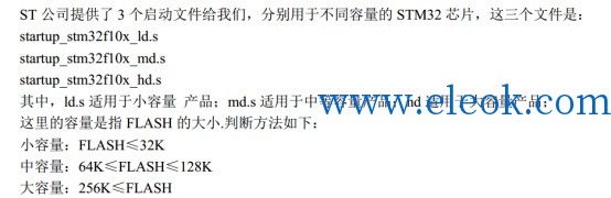

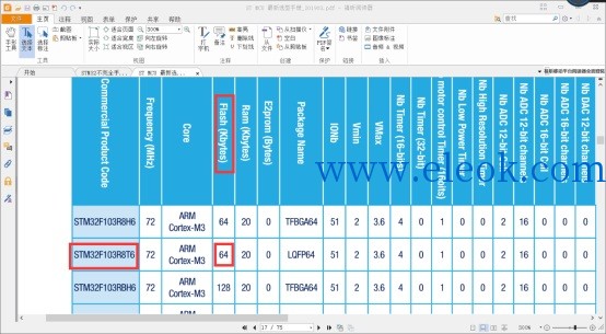

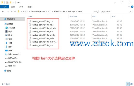

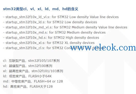

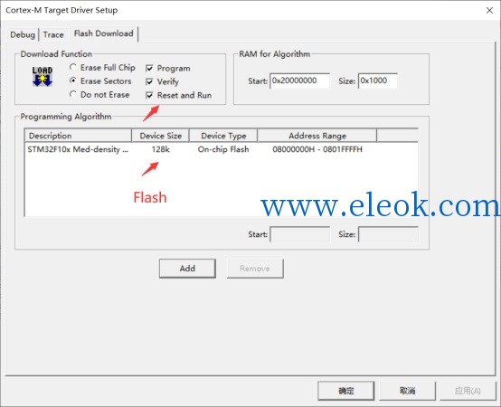

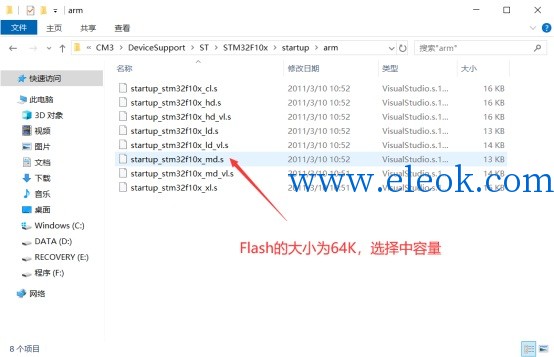

根据芯片Flash选择启动文件

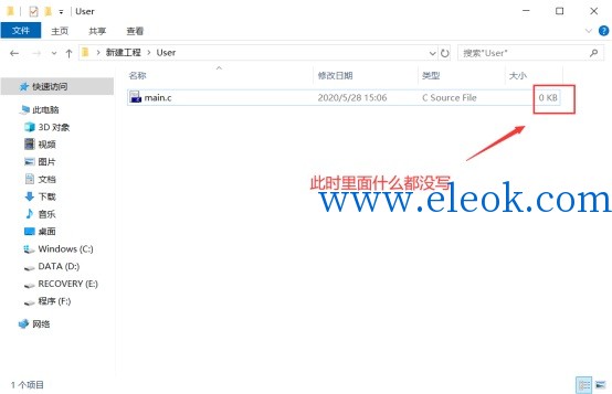

用户文件的准备:

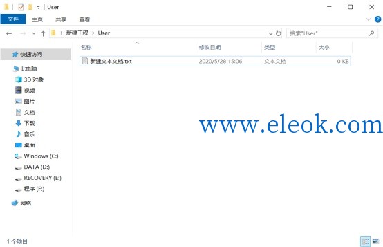

进入User

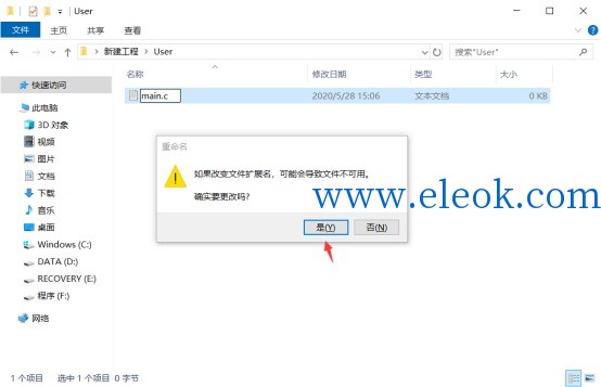

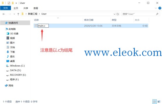

新建一个文本文档
重命名

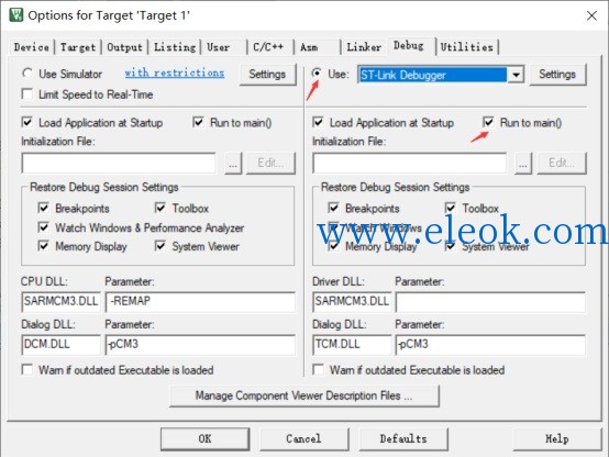

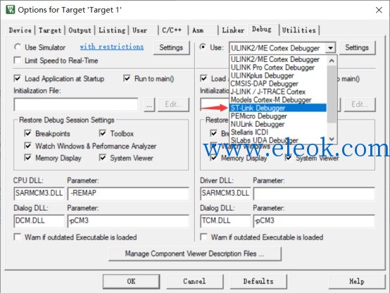

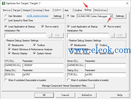

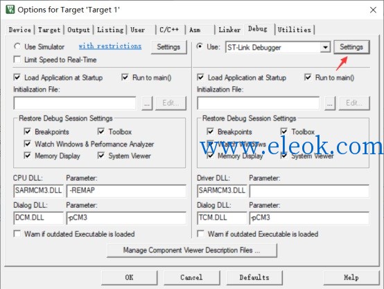

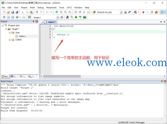

新建项目工程:

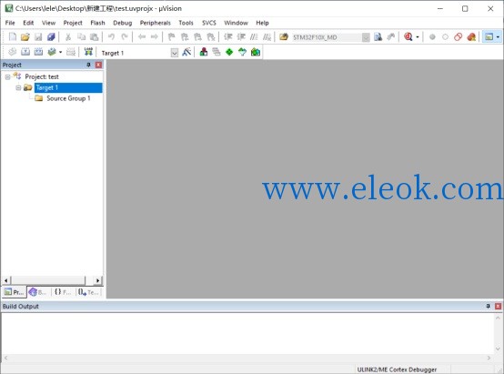

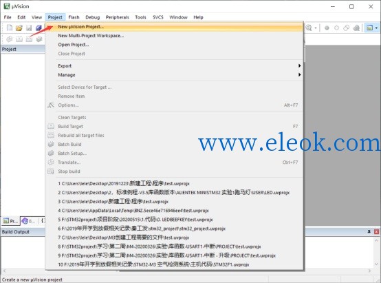

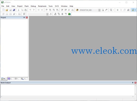

打开Keil5软件

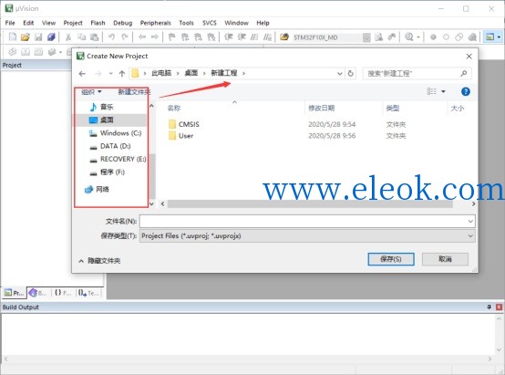

点击Project,点击New uVision Project

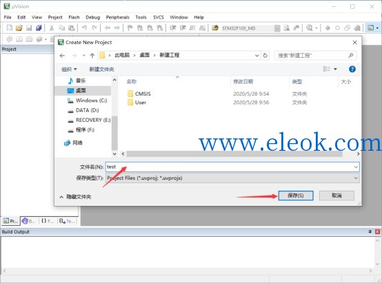

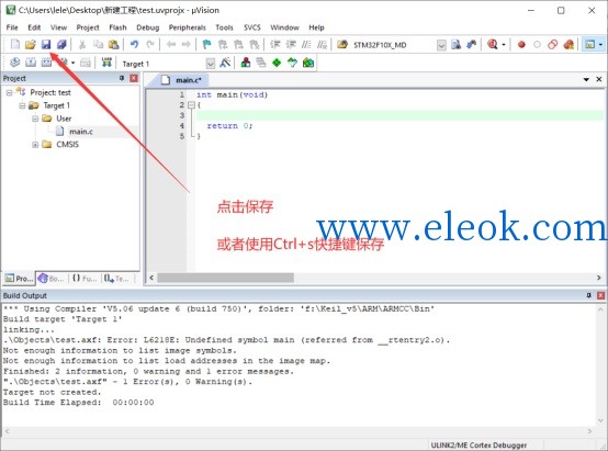

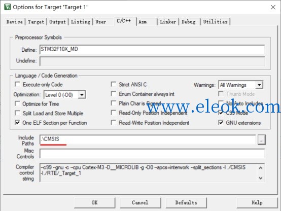

找到新建工程的目录
给工程起名字:test,点击保存。

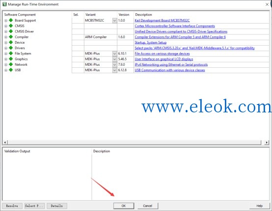

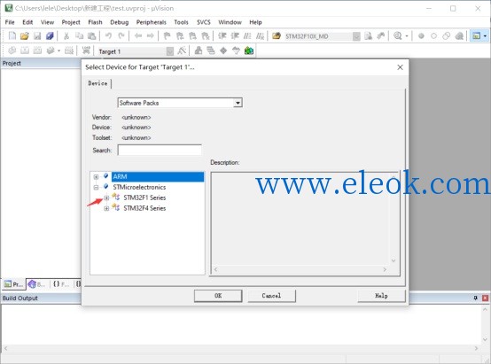

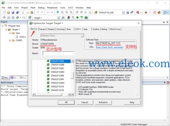

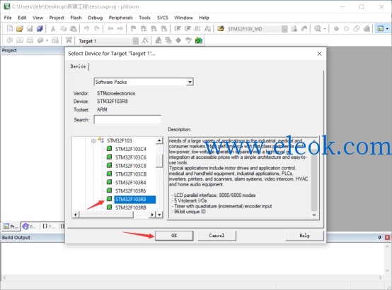

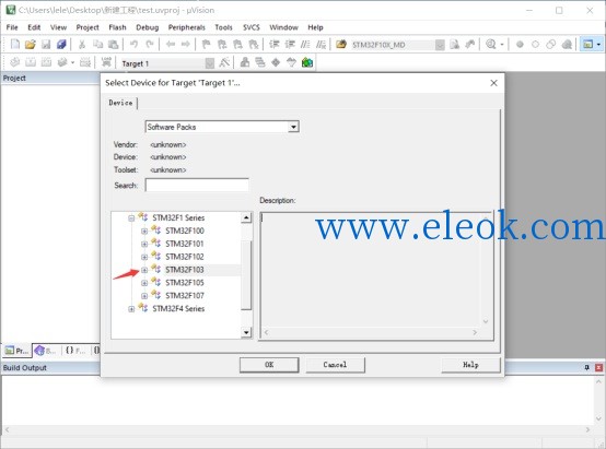

选择芯片STM32F103R8T6对应的支持包
选择芯片对应支持包,点击OK。

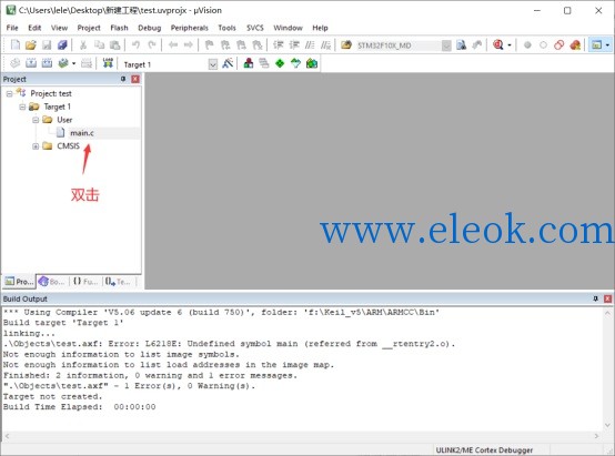

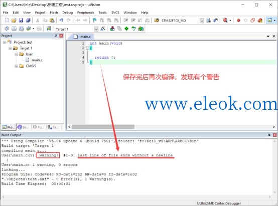

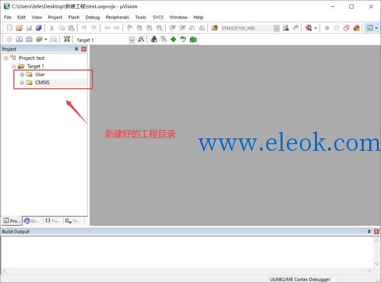

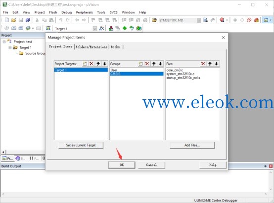

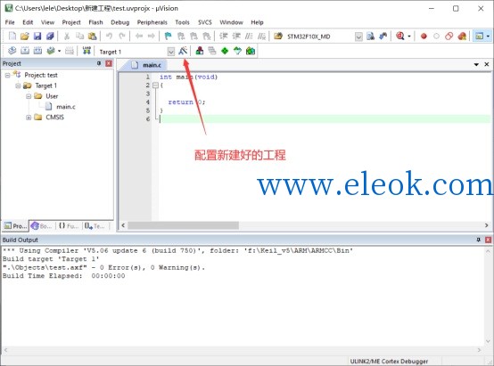

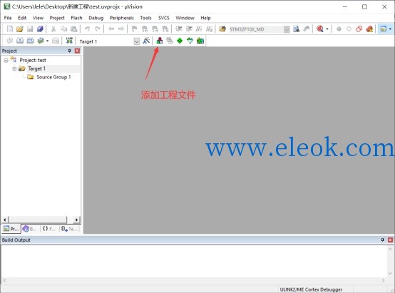

看到这个界面新建一个空项目基本完成

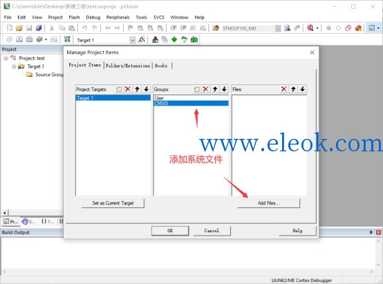

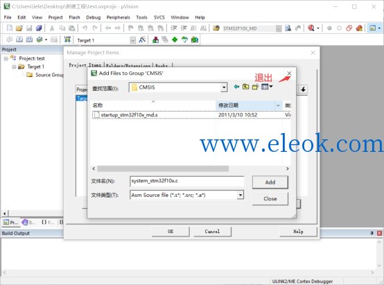

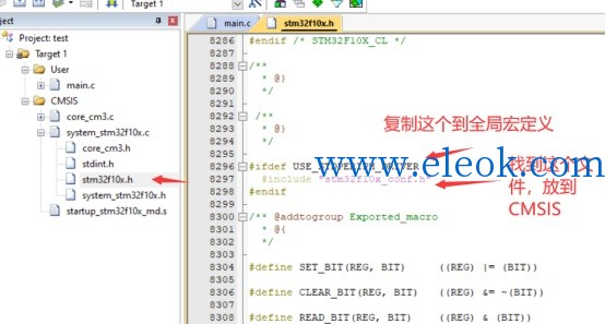

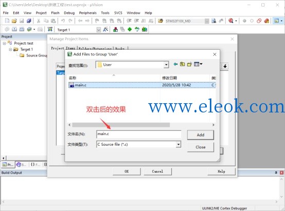

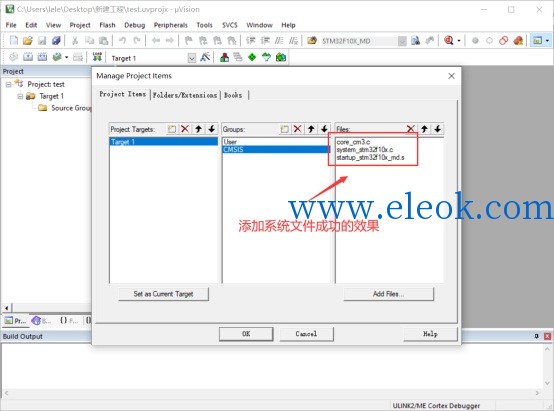

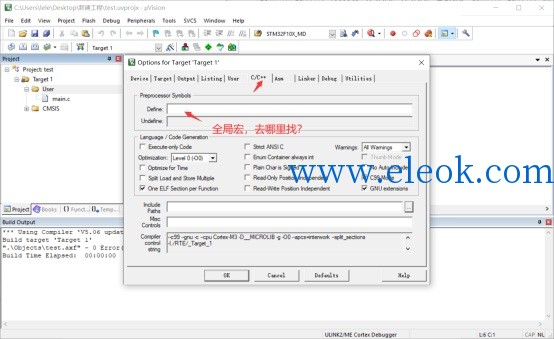

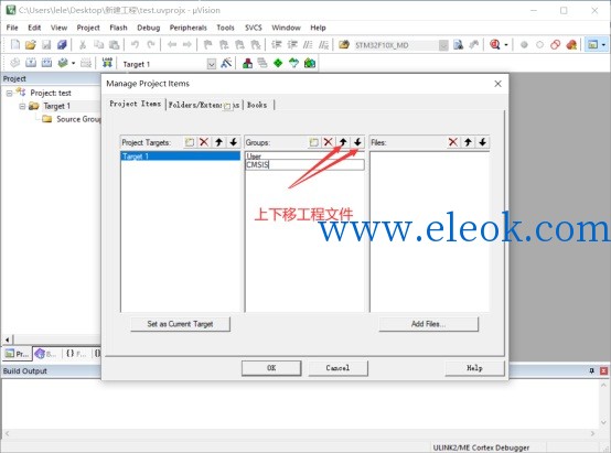

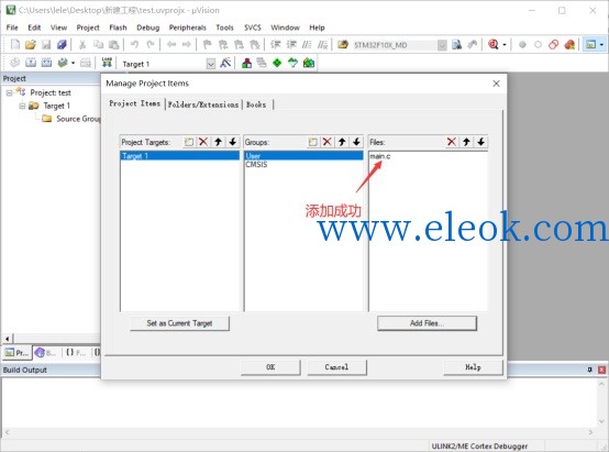

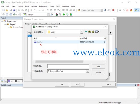

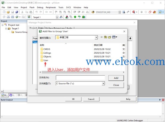

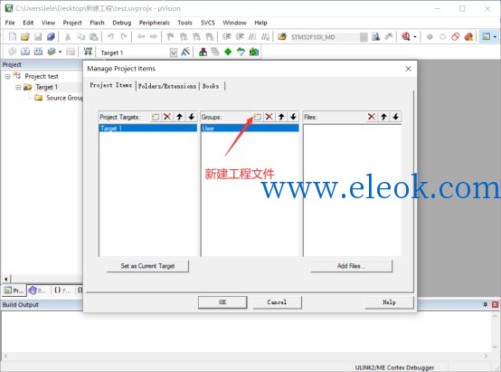

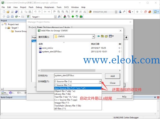

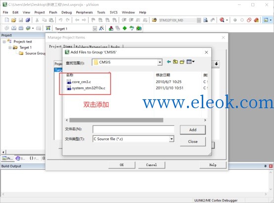

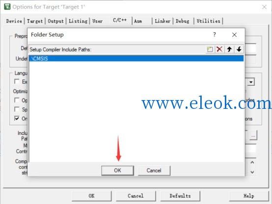

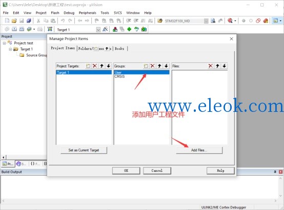

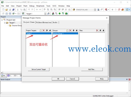

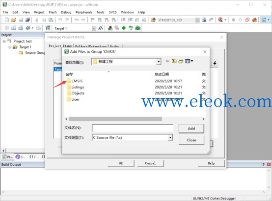

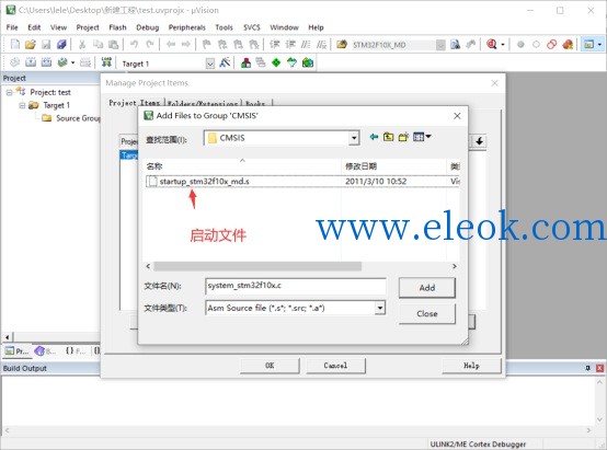

点击品字形组件,添加工程文件。

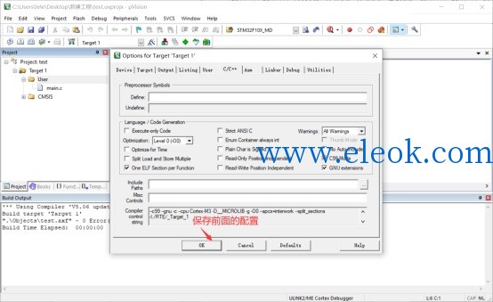

添加完后,退出。

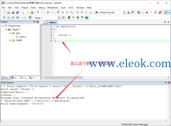

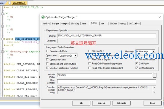

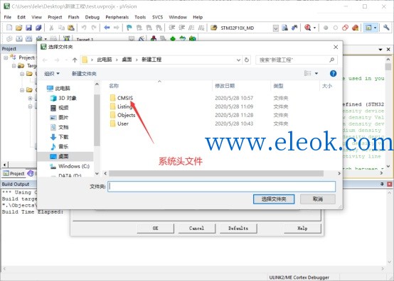

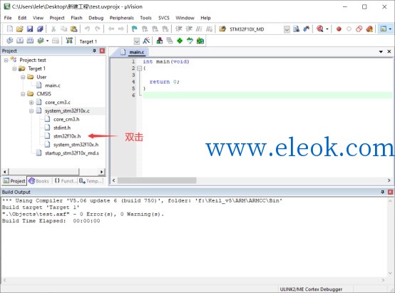

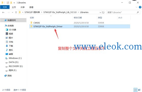

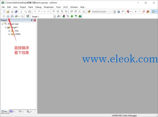

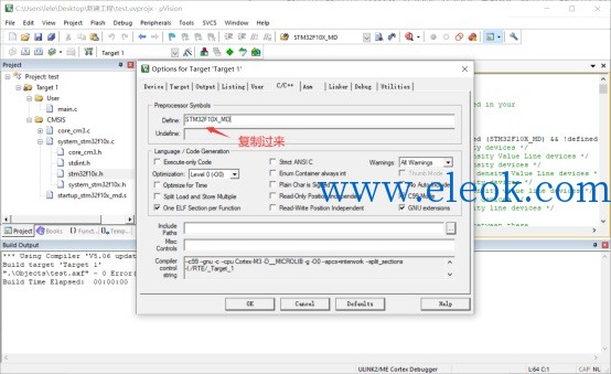

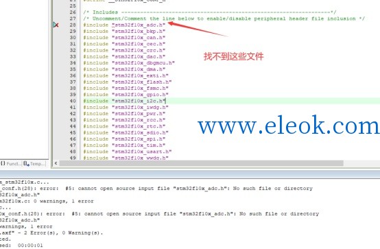

库函数

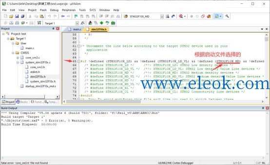

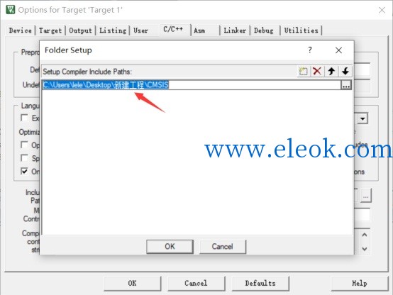

添加对应工程文件

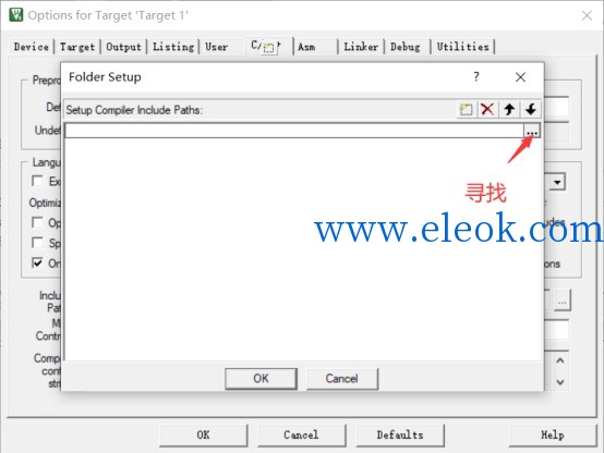

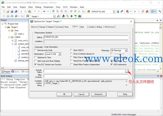

引入头文件
