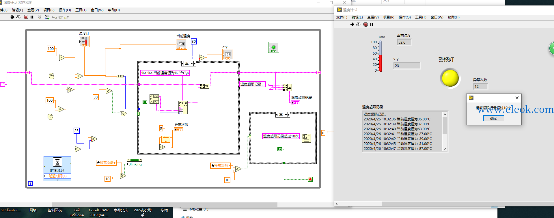

这是我用labview做的模拟温度报警装置,将超限温度记录下来,记录如图。当温度值有10次超出限制范围(-25-30)则指示灯闪烁报警,对话框提示,数据保存在文件中,并退出运行状态(温度数值由随机数产生)。

你好楼主,请问您哪里有讲解此程序的报告吗?或者简单介绍运行过程之类的
