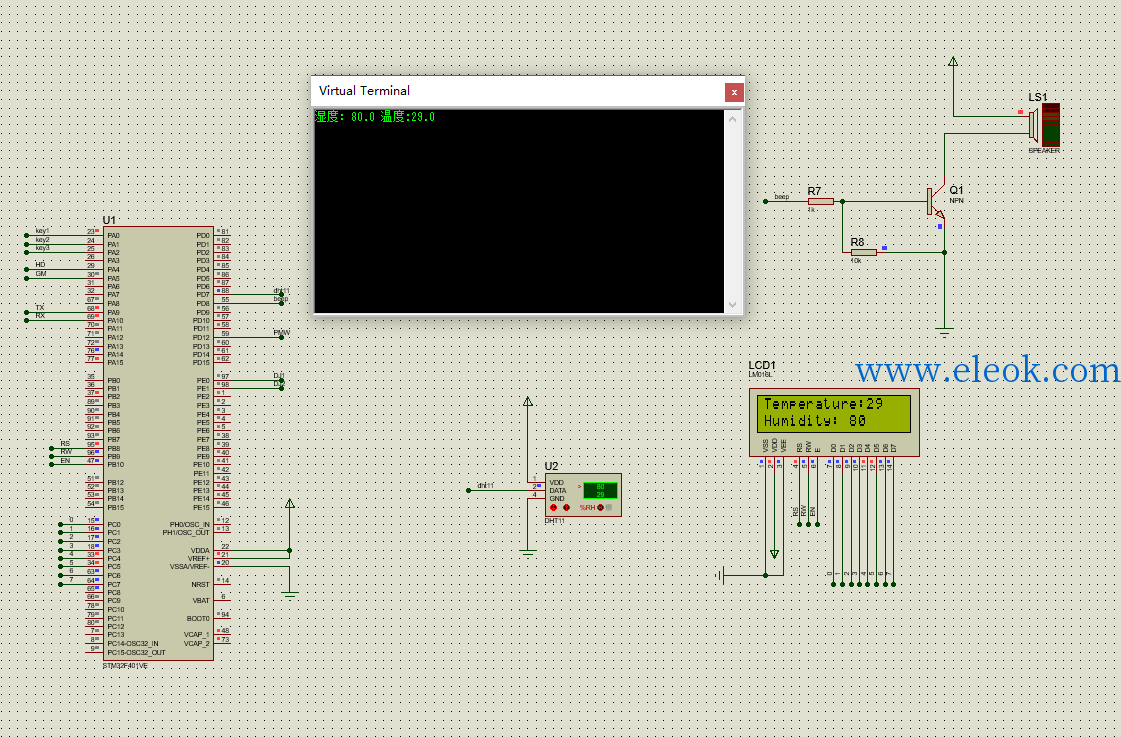

STM32F4xx+LCD1602+DHT11温湿度实时显示Proteus仿真程序
路漫漫 发表于 2020-6-12 18:02:27 | 显示全部楼层 |阅读模式
仿真原理图如下(proteus仿真工程文件和c语言源码可到本帖附件中下载)
仿真和C源码文件.7z (68.21 KB, 售价: 1 E币)
