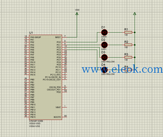

仿真图

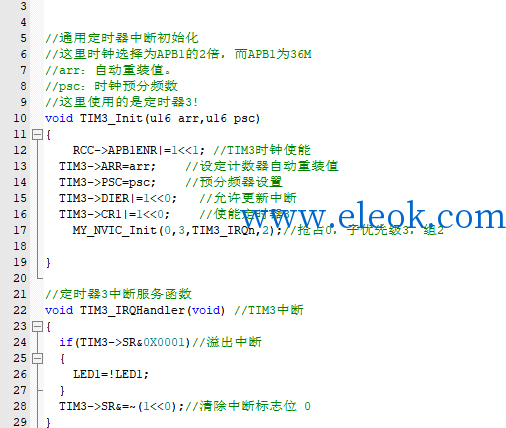

部分源程序如下:
  1. #include "timer.h"
  2. #include "led.h"
  3. //通用定时器中断初始化
  4. //这里时钟选择为APB1的2倍,而APB1为36M
  5. //arr:自动重装值。
  6. //psc:时钟预分频数
  7. //这里使用的是定时器3!
  8. void TIM3_Init(u16 arr,u16 psc)
  9. {
  10.     RCC->APB1ENR|=1<<1;        //TIM3时钟使能
  11.         TIM3->ARR=arr;          //设定计数器自动重装值
  12.         TIM3->PSC=psc;          //预分频器设置
  13.         TIM3->DIER|=1<<0;   //允许更新中断
  14.         TIM3->CR1|=1<<0;    //使能定时器3
  15.           MY_NVIC_Init(0,3,TIM3_IRQn,2);//抢占0,子优先级3,组2
  16.
  17. }
  18. //定时器3中断服务函数
  19. void TIM3_IRQHandler(void) //TIM3中断
  20. {
  21.         if(TIM3->SR&0X0001)//溢出中断
  22.         {
  23.                 LED1=!LED1;
  24.         }
  25.         TIM3->SR&=~(1<<0);//清除中断标志位 0
  26. }
