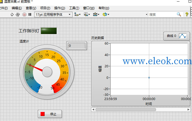

51单片机采集温度通过串口发送到labview上位机采集曲线显示
coolfire 发表于 2020-12-13 16:59:27 | 显示全部楼层 |阅读模式

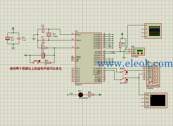

下位机Proteus仿真 51单片机 ds18b20温度传感器
上位机labview采集
部分51单片机代码:
