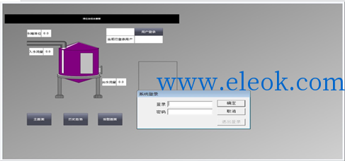

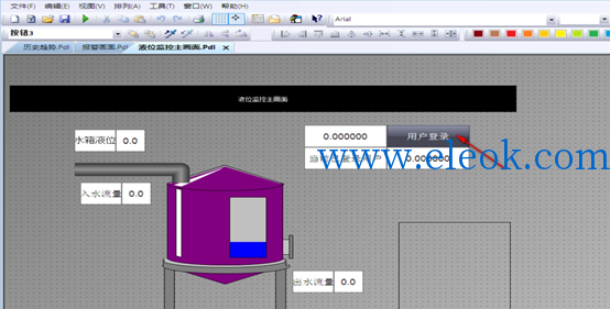

1.请制作幅画面, 命名为“液位监控主画面”,画面中包含一个水箱,设有入水流量给定,液位显示及出水流量显示;
2. 编制全局脚本,分别计算出出水流量(q=H/R,设 R=2)及编制全局脚本,分别计算出出水流量(q=H/R,设 R=2)及液位(H=H+q1-q2.其中q1 为入水流量,q2 为出水流量);
3.设定用户权限。其中用户名分别为“操作员、管理员",操作员具有输入入水流量的权限,管理员具有查看“历史趋势”的权限;

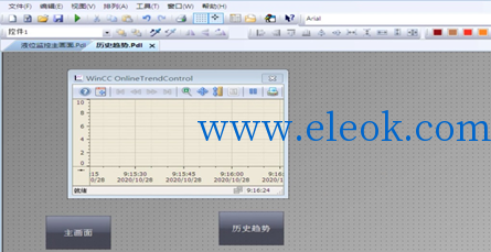

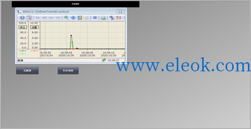

4.设计另一画面命名为 “历史趋势”可以查看“入水流量”、“出水流量”及“液位“的历史趋势,该画面仅能由管理员查看。

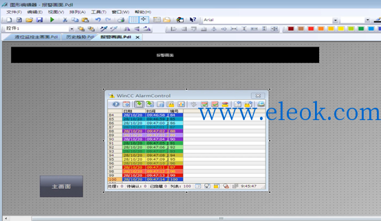

5. 设计一副报警画面,当入水流量>45显示入水流量高限报警,当液位>80.,显示液位高限报警
