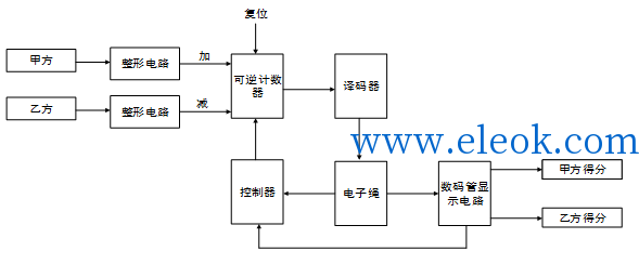

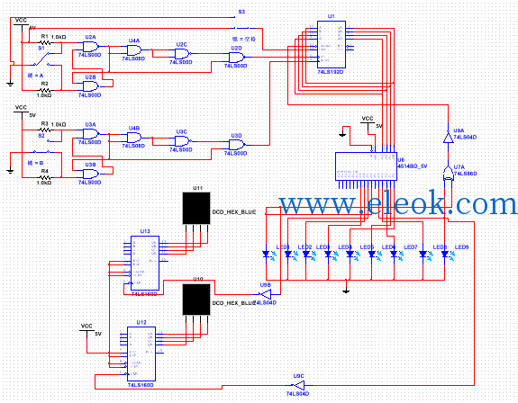

本设计为使用Multisim 14 软件为基础,设计制作了一款电子拔河机,是设计的作品,具有一定的参考价值。
以下为功能介绍以及仿真电路图。
设计任务
(1)电路使用9个发光二极管作为“电子绳”,开机启动后只有位于“电子绳”中点的LED点亮;
(2)比赛开始,裁判下达“开始比赛”的命令后,比赛双方才能输入信号,否则,由于电路具有自锁功能,使输入信号无效。
(3)比赛双方各持一个按键,通过快速不断地按动按键,产生脉冲,谁按的块,发光的二极管就向谁的方向移动,每按一次,发光二极管移动一位。比赛的目标是使发亮的LED管向自己一方移动,并阻止其向对方移动;
(4)亮的发光二极管移到任一方的终点时,该方就获胜,此后双方的按键就都无效了,状态保持,只有当裁判按动复位键后,在拔河绳子中间的二极管才重新点亮;(5)计分电路用两位7段数码管显示,分别对双方得分进行累计,在每次比赛结束时电路自动加分;
(6)根据上述要求,使用Multisim进行电路设计及仿真
(7)使用Multisim演示操作电路功能,完成设计答辩并完成设计报告。
完整仿真文件下载:
LED拔河比赛仿真.zip (280.63 KB, 售价: 2 E币)
