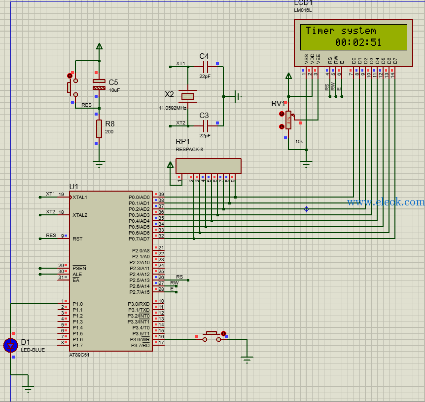

基于51单片机定时器的秒表程序 只显示 毫秒 秒 分钟
coolfire 发表于 2021-4-14 16:04:44 | 显示全部楼层 |阅读模式
c代码和仿真文件 毫秒级的秒表.zip (131.34 KB, 售价: 1 E币)
单片机部分代码:(完整代码和仿真文件见本帖附件)
