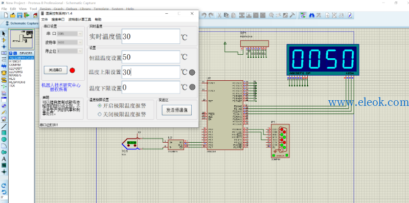

51单片机+MAX6675上位机控制温度报警程序C语言源码
coolfire 发表于 2021-4-17 01:32:17 | 显示全部楼层 |阅读模式
