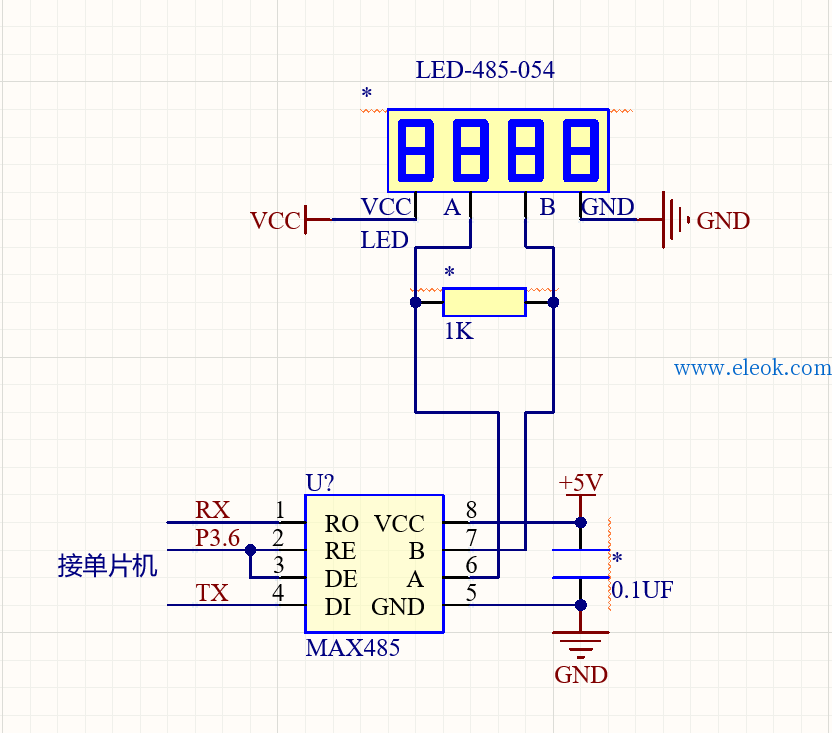

本例程主要用于51单片机串口发送字符串通过MAX485芯片转换后送到LED-485-054数码管显示屏,有需要的童鞋可以下载参照。LED-485-054是4位带小数点的数码管显示屏,通讯端口是RS485的,相关资料见附件
电路图如下:
