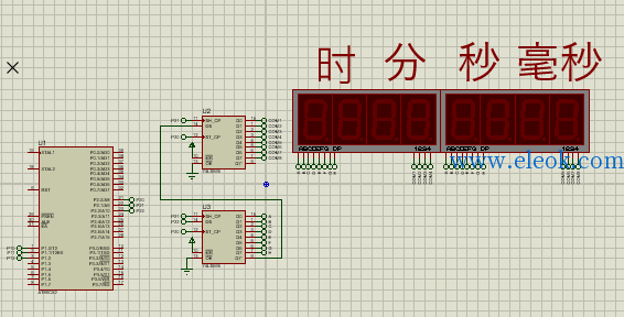

51单片机加74hc595加时钟程序和Proteus仿真 无按键
coolfire 发表于 2021-5-6 00:30:48 | 显示全部楼层 |阅读模式
用2个74LS595芯片设计8位显示电路,实现“时、分、秒、ms”走时显示,“时、分、秒、ms”分别用 2 位数码显示
部分源码:
