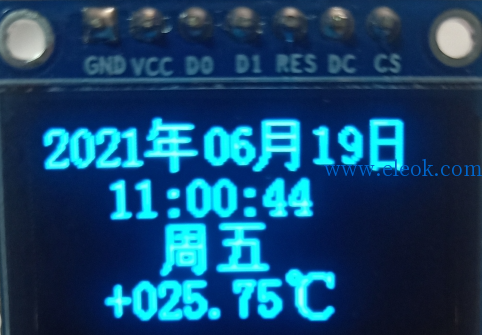

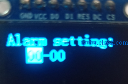

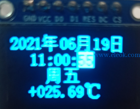

51单片机7针spi通信的0.96寸oled屏万年历程序
eng 发表于 2021-6-20 02:16:03 | 显示全部楼层 |阅读模式
完整万年历代码.zip (104.26 KB, 售价: 2 E币)
部分代码:完整代码请下载附件
