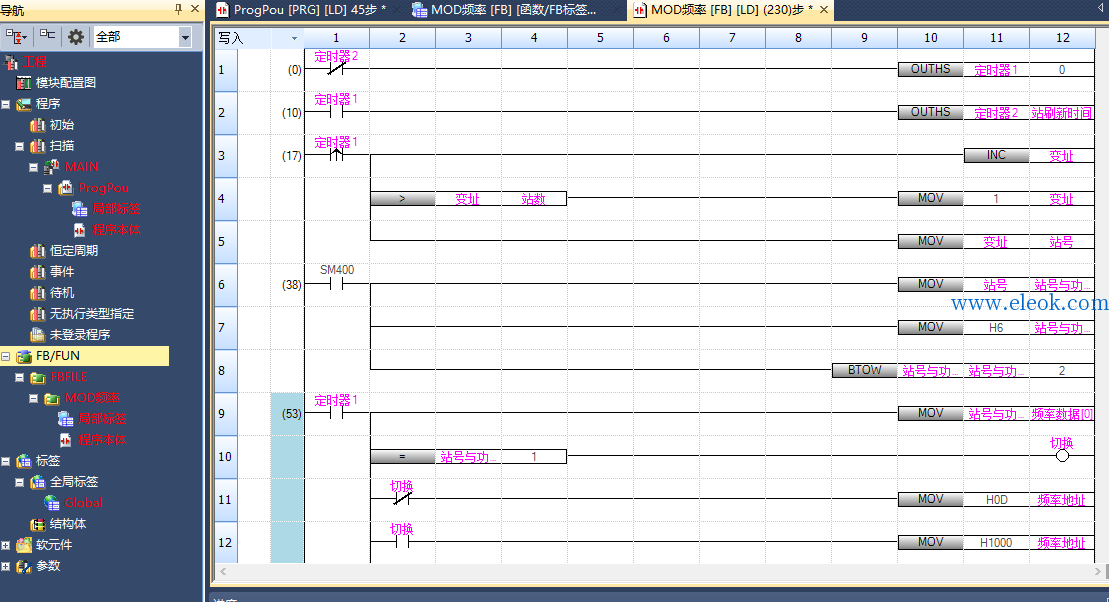

三菱FX5U PLC和汇川变频通讯 (MODBUS RTU) 程序
wuxl23 发表于 2021-6-24 00:10:23 | 显示全部楼层 |阅读模式
三菱汇川变频器设置参数.xls (17 KB)
三菱和汇川变频通讯 (MODBUS RTU).zip (333.36 KB, 售价: 1 E币)
三菱A、F系列 MODBUS RTU
参数号        出厂值        当前值        作用
Pr.79               0        0        运行模式
Pr.331             0        1        站号        ☆
Pr.332             96        192        波特率        ☆
Pr.333             1        0        8数据位,1停止位        ☆
Pr.334             2        2        偶校验
Pr.335             1        9999        再试次数        ☆
Pr.336             0.0        9999        校验间隔        ☆
Pr.337             9999        0        等待时间        ☆
Pr.338             0        1        外部运行权        ☆
Pr.339             0        0        通讯速度权
Pr.340             0        1        通讯启动        ☆
Pr.341             1        0        CR/CF无        ☆
Pr.342             0        1        写入RAM        ☆
Pr.343             0        0        错误计数
Pr.549             0        1        MODBUS RTU        ☆
Pr.550             9999        9999        网络模式操作权
Pr.551             9999        2        PU模式操作权        ☆
汇川MD290通讯MODBUS RTU
参数号        出厂值        当前值        作用
F0-02        0        1        运行指令 端子        ☆
F0-03        0        9        频率指令 通讯        ☆
F0-10                100.00        上限频率        ☆
F0-28        0        0        通讯协议 MODBUS
FD-00        5005        5006        波特率        ☆
FD-01        0        1        8数据位,偶校验,1停止位        ☆
FD-02        1        1        站号        ☆
FD-03        2        0        Modbus应答延时        ☆
FD-04        0.0        0.0        Modbus中断检测
FD-05        30        31        数据传送格式选择        ☆
端子运行的接线参数也需要作相应的设置
