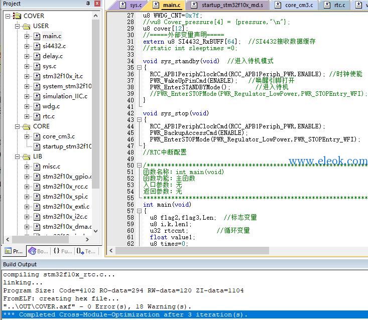

文件功能:井盖监控器驱动程序
测试方法:将井盖监控器任意角度倾斜5度或以上,就会自动通过SI4432无线发送模块将井盖ID发送出去,只有当收到了正确的应答数据时,才会关闭所有模块和STM32的一些外设,永远停止工作,除非人为重启。
特别说明:正常情况下,从井盖监控器发送数据到收到应答数据时间大约为1-3s,如果有其它因素干扰,一般也会在10s之内收到应答数据。
内容:修改了main函数的处理流程,收到数据后先发送应答,再提示已经收到了正确格式的数据并且发送了应答
效果:提高了反应速度,从收到数据到发送应答只需5s左右
