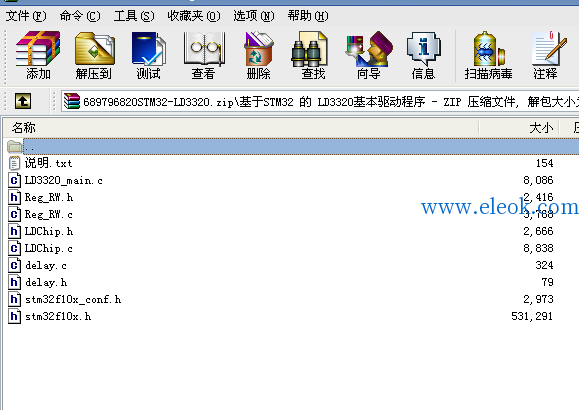

1、STM32的用户 可以直接 在工程里面 添加如下4个文件1》LD3320_main.c  2》LDChip.c  3》Reg_RW.c 4》delay.c
2、51单片机的用户同时可以根据以上操作来做相关的修改。
所有语音识别程序源代码下载: 基于STM32 的 LD3320基本驱动程序.zip (59.24 KB, 售价: 2 E币)
