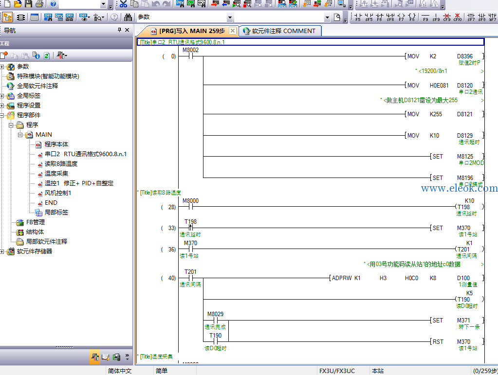

[综合应用] 三菱FX3U PLC 塑料挤出机加热温度PID控制程序带详细注释
dacheng 发表于 2021-9-10 01:32:39 | 显示全部楼层 |阅读模式
塑料挤出机加热温度控制的一个单元,多路控制只要复制以后改一下元件编号就可以了,用于制冷的只要改变PID控制方向就可以,类似的都可以用。带8路温度采集+温度校准+PID温度控制+PMW输出+PID自动调谐整定+风机上限设置,回差设置以及停机强制风冷以后风机自停,
备注:本例使用了8路温度采集模块+三菱FX3U。带详细注释,希望可以帮到需要的人
温度控制PLC程序.zip (177.94 KB, 售价: 1 E币)
