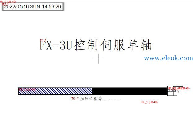

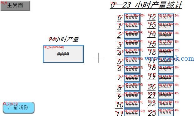

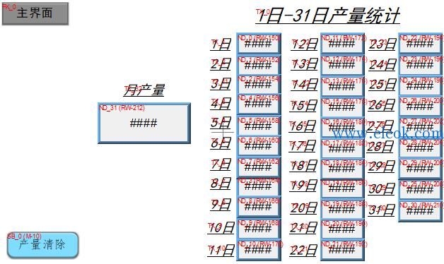

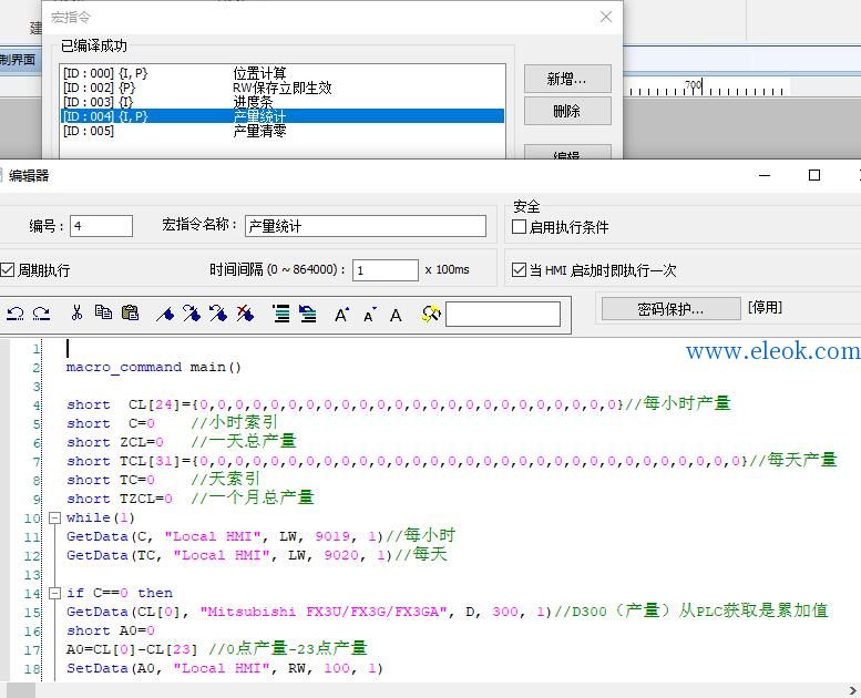

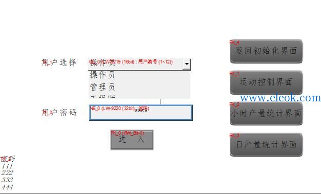

硬件:威纶通触摸屏\三菱PLC FX-3U\绝对值伺服驱动器。(com2 rs422通讯 和com3 RS485通讯)
开机进度条+产量统计+闭环位置计算全是用宏指令控制。
