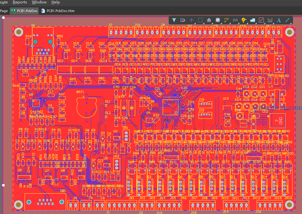

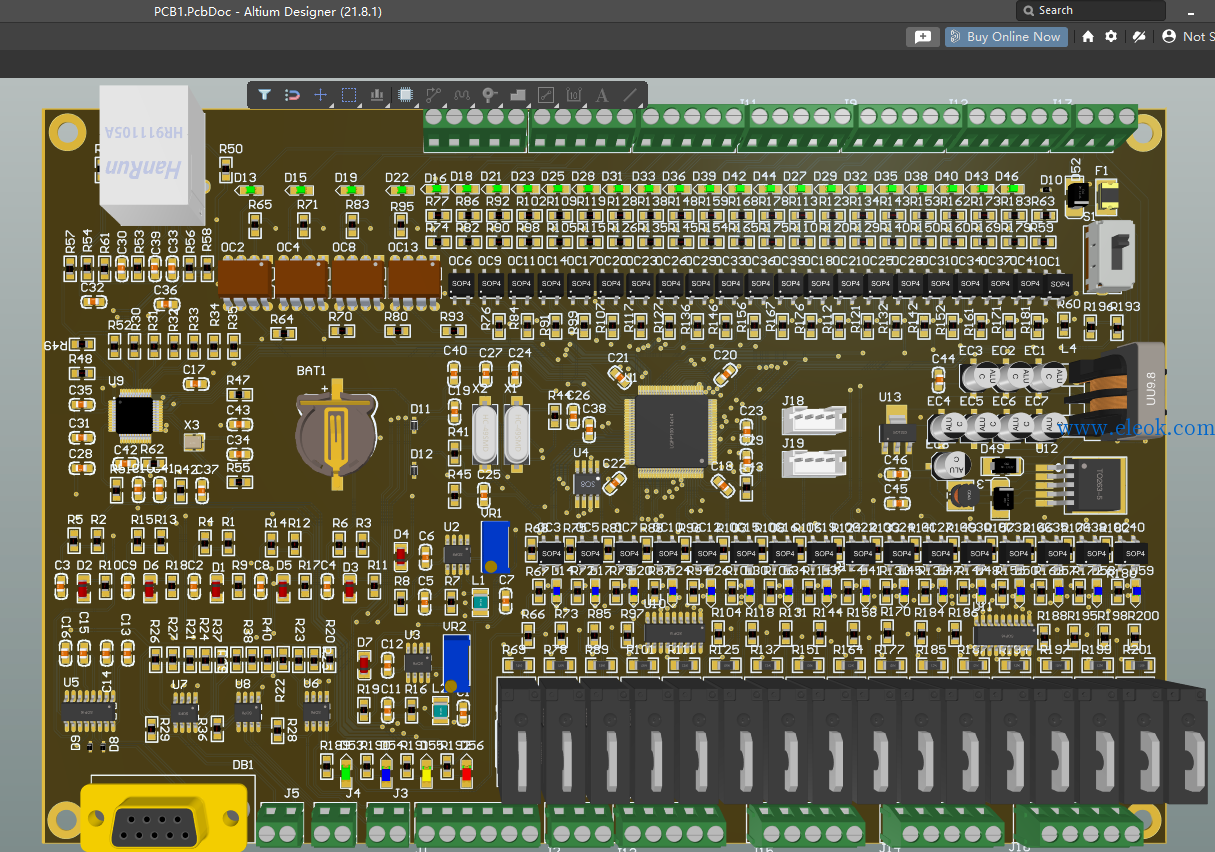

STM32仿FX3U PLC带以太网、can支持modbus 全套资料 pcb 源码 文档
lineX 发表于 2022-2-9 18:07:32 | 显示全部楼层 |阅读模式
CPU需要:STM32F103--RAM内存不小于64K        Flash内存不小于256K
21输入和21输出,5个AD输入,2个DA输出,
本代码已在STM32F103RDT6、VET6测试通过,建议使用STM32F103 RE或VE芯片
解决远程运行几次才RUN的问题
解决用三菱软件下载程序过程中就运行的问题
解决当PLC为STOP时,将T、D、C以及M清零,与FX2N的PLC一致
新增在线监控写入功能函数,并调试通过
新增RTC时钟功能 星期D8019、年D8018、月D8017、日D8016、时D8015、分D8014、 秒D8013
新增循环FOR、循环结束NEST        2条指令
新增禁止梯形图读取功能(可选,开通40元)
新增DECO、ENCO、SEGD共3条指令
新增CAN总线功能
完善掉电保持数据处理;
修复Modbus的01和02功能码BUG;
新增2路Y0和Y1高速输出,PLSY和PWM;
C200以上死机问题;
新增2路AB编码器模式以及2路外部脉冲计数;
C200以上死机问题;
新增MC和MCR指令;
新增MC和MCR指令;
修复定时器大BUG,问题现象是多个定时器同时使用时相互干扰;
新增FOR和NEXT指令;
对串口通信功能优化,实现了RS232通信口波特率自适应功能,即可自动适应波特率为9600和19200。

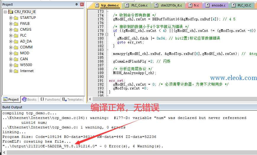

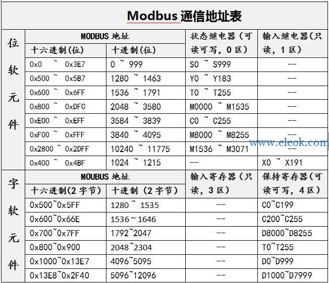

stm32主控源码:用Keil 4打开附件解压后的MDK目录下的.uvproj文件即可。
FX3U-IE-V8.8.zip (1.06 MB, 售价: 10 E币)
PCB文件:Altium Designer格式
PLC_PCB.zip (6.32 MB, 售价: 10 E币)
原理图:PDF格式
I21O21E-5AD2DA原理图_V3.1.191216.pdf (186.47 KB)
相关说明资料.zip (5.8 MB)
Modbus主机模式测试梯形图.zip (6.85 KB)
plc服务器_客户端测试程序.zip (355.41 KB)
