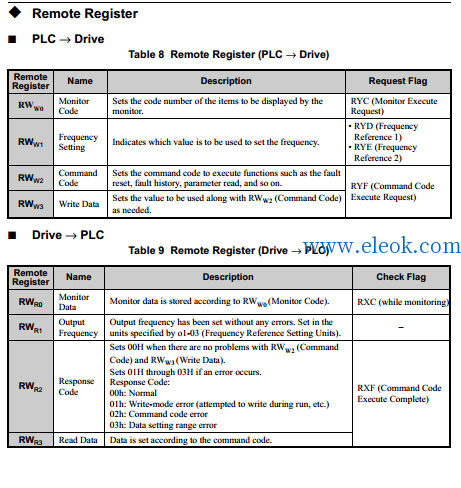

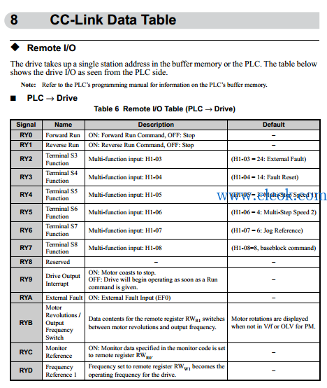

[工业通信] 三菱FX5U PLC与安川a1000变频器使用CC-Link通信程序
潇湘雨 发表于 2022-2-22 00:43:23 | 显示全部楼层 |阅读模式
PLC程序: cclink.zip (206.6 KB, 售价: 3 E币)

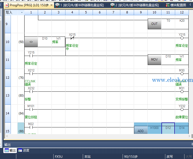

序号远程I/O名称PLC点
1RY0正转指令Y200
2RY1反转指令Y201
3RY4端子S5功能Y204
4RYC监视器指令Y214
5RYD频率设定值(RAM)Y215
6RYE频率设定值(RAM+EEPROM)Y216
7RYF命令代码执行请求Y217
8RY1A故障复位请求Y232
9
10
11RX0正转中X200
12RX1反转中X201
13RXACC-Link连接错误X212
14RXC读取监视数据X214
15RXF命令代码执行完成X217
16RX1A异常状态标志X232
17RX1B远程站就绪X233
18
19
20RWW0监视代码W0
21RWW1设定频率值W1
22RWW2请求代码W2
23RWW3写入数据值W3
24
25RWR0监视数据R0
26RWR1实际输出频率R1
27RWR2响应代码R2
28RWR3读出数据值R3
