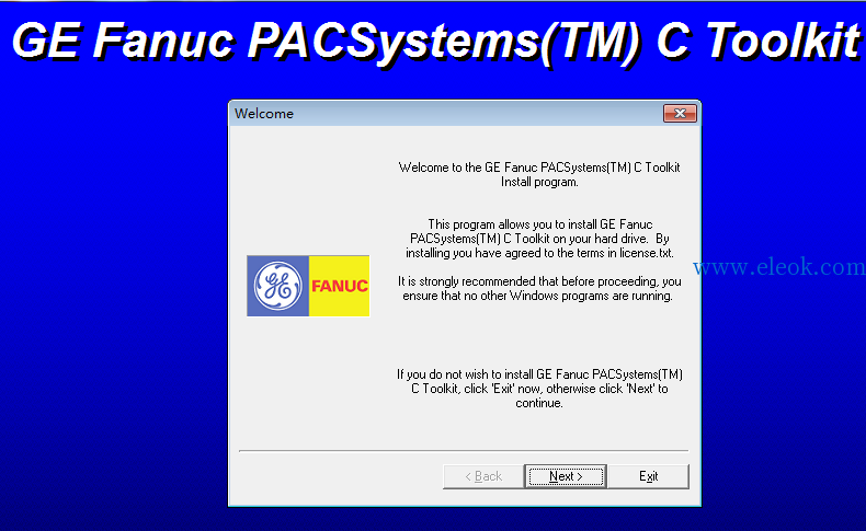

安装文件下载:适用于操作系统windows 7,其他操作系统没有测试过,兼容性未知。
