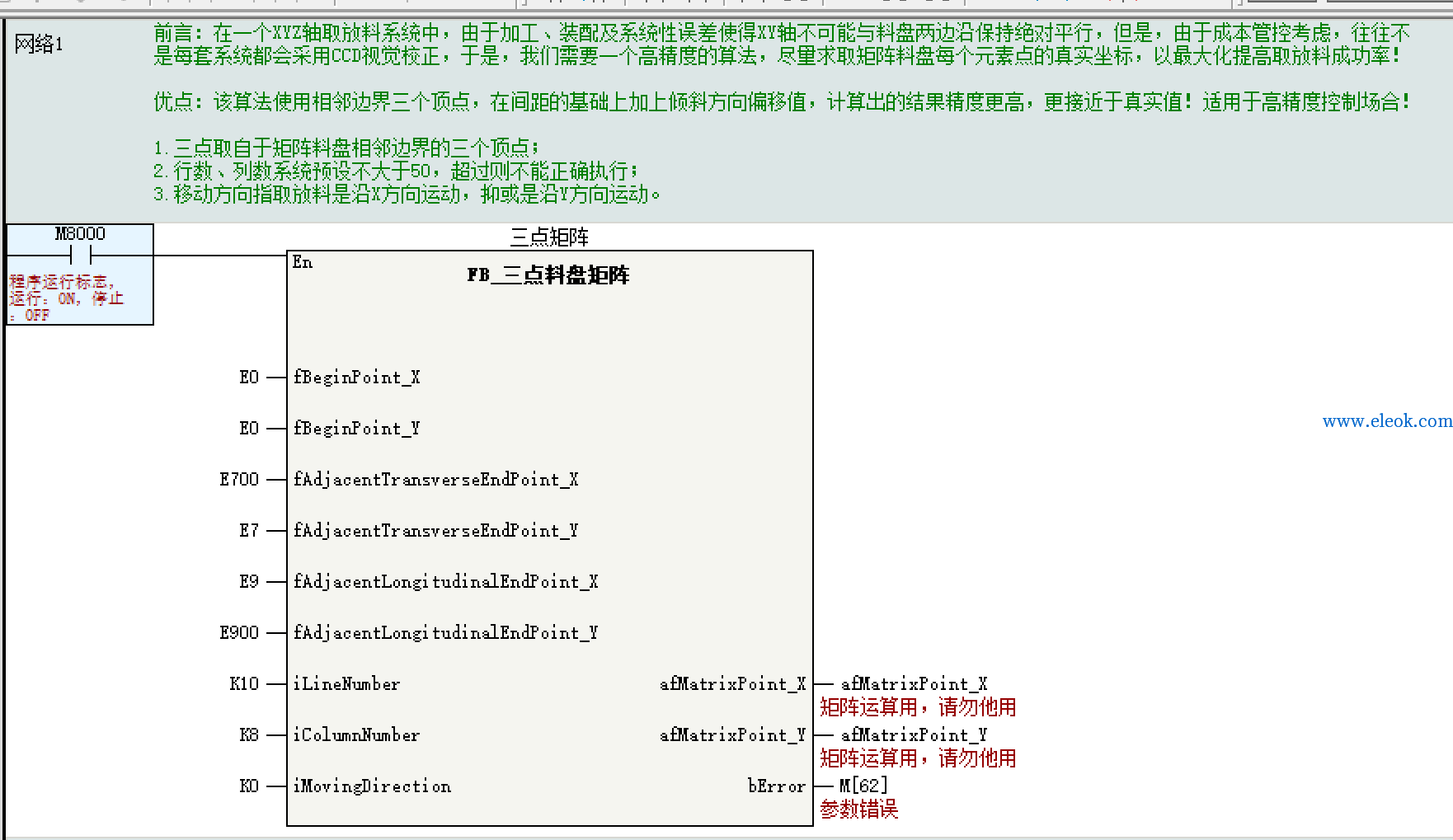

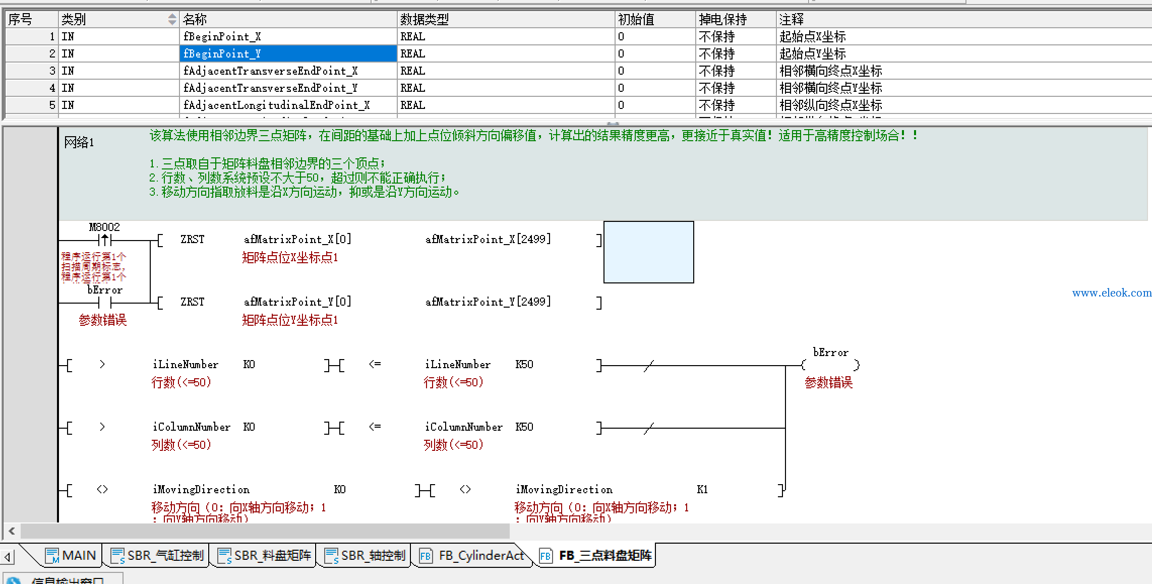

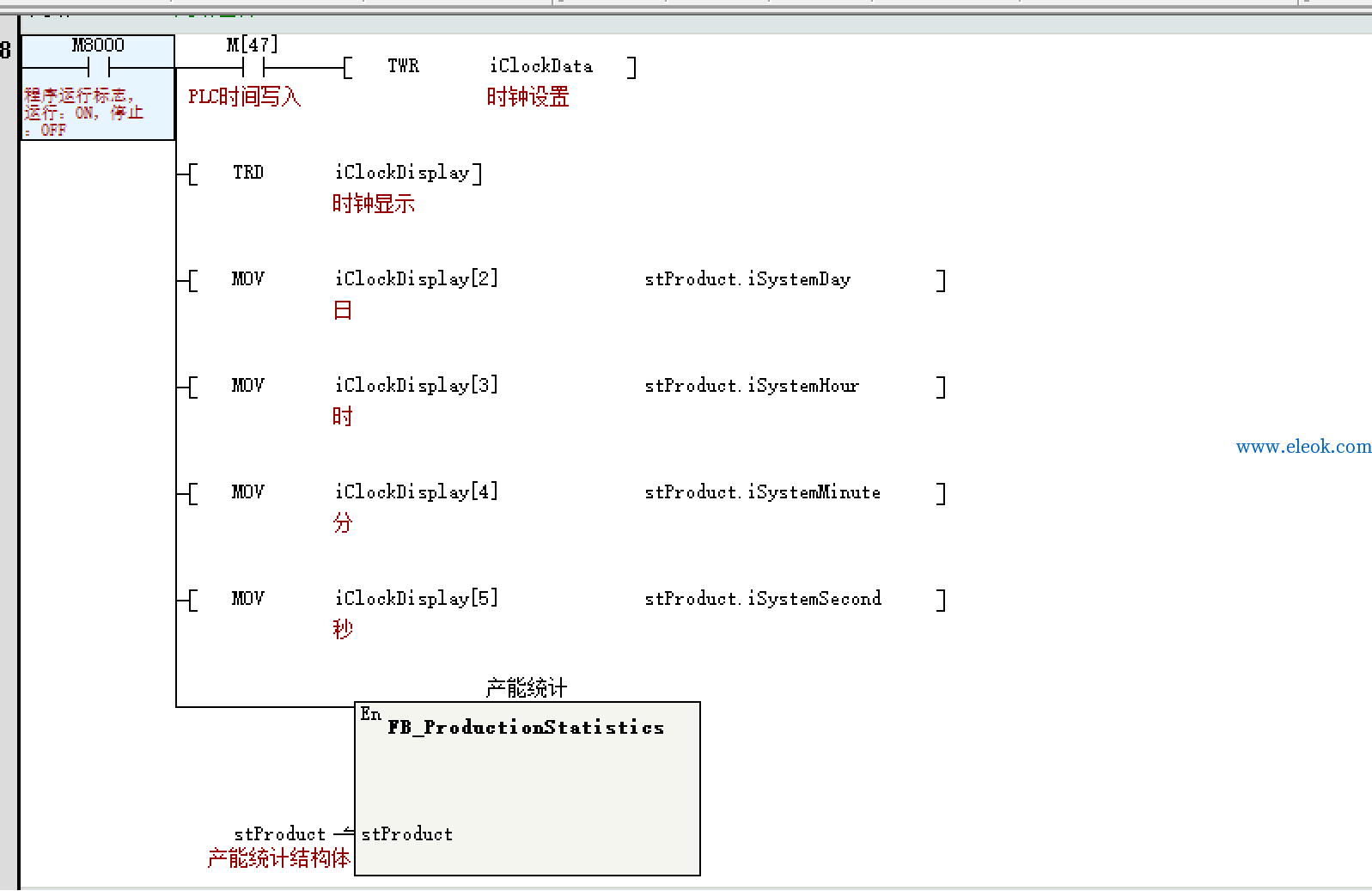

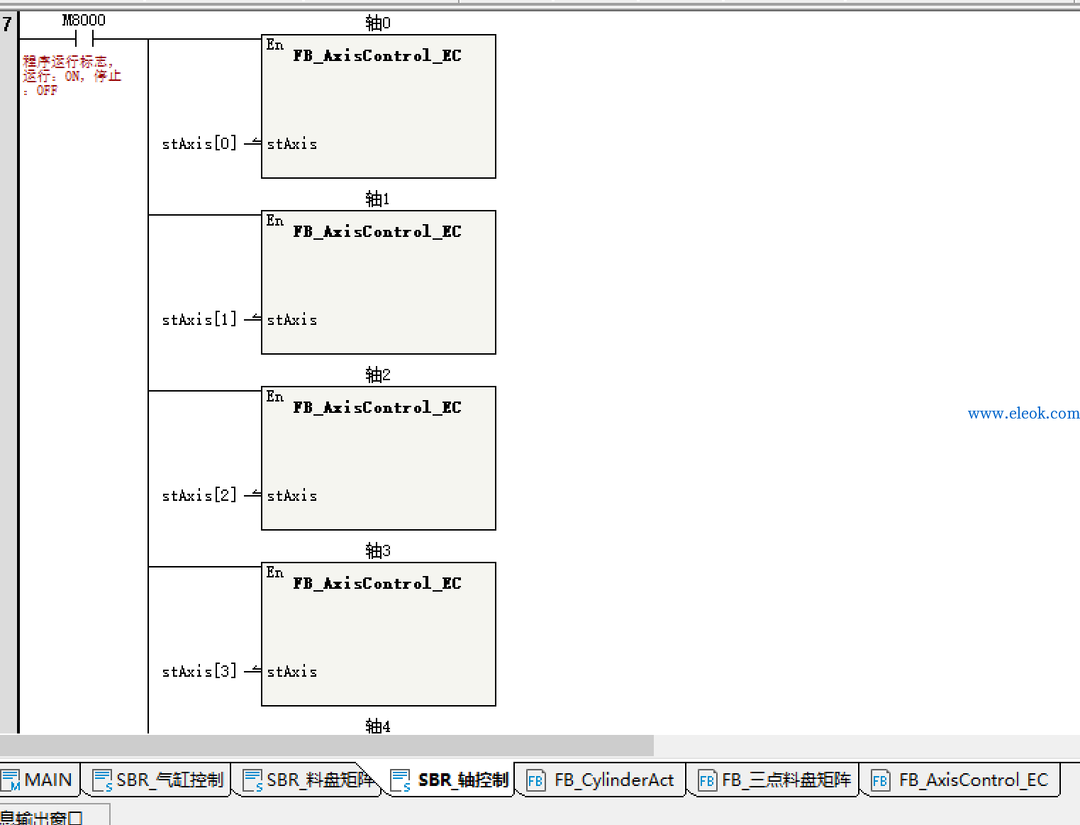

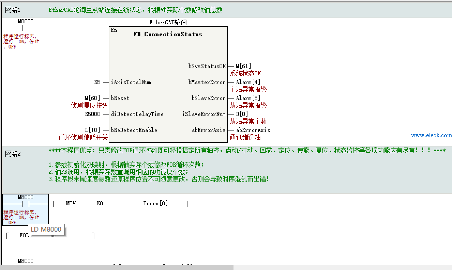

[运动控制] 汇川H5U PLC一个FOR循环搞定所有轴控+高精度三点矩阵FB
潇湘雨 发表于 2022-7-19 19:58:46 | 显示全部楼层 |阅读模式
厂商: 西门子
汇川H5U一个FOR循环轻松搞定所有轴控!+高精度三点矩阵FB块+气缸真空FB+EtherCAT轮询状态监控
程序: H5U常用FB.rar (404.35 KB, 售价: 2 E币)

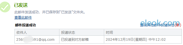

SSB 发表于 2024-12-16 15:02:27 来自手机 | 显示全部楼层
下载不了,能否发邮箱256****591@qq.com
 楼主| 潇湘雨 发表于 2024-12-19 12:09:24 | 显示全部楼层
下载不了,能否发邮箱256****
经测试可以下载,也已发送到您留的邮箱里。
