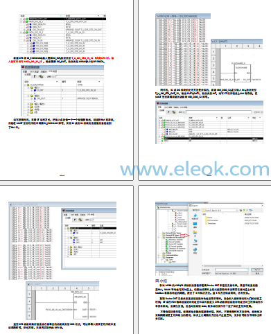

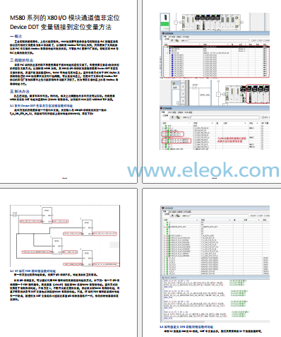

目前 PLC 编程的主流思路不再是使用基于绝对地址的定位变量了,而是使用变量名+数据类型的非定位变量方式。以施耐德 M580 为例,其 X80 的 I/O 模块的通道值都是用Device DDT 非定位变量表示的,并且不能直接指定%M、%MW 等地址与其对应上。这种表示方式对于OPC DA/UA及施耐德自己的 HMI 触摸屏来说没有什么问题,可以直接对应上,但是对于支持标准Modbus TCP协议的其它厂家触摸屏和上位机组态软件来说就不方便了,因为需要变量对应上标准Modbus 寄存器地址才行。
