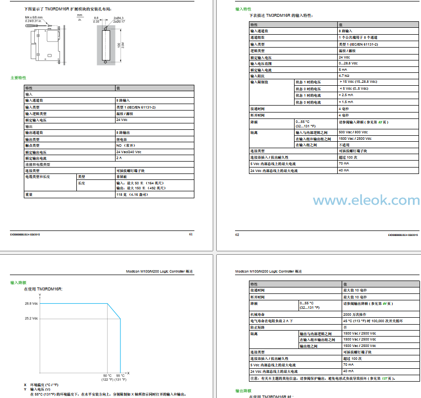

TM3RDM16R 特性 . . . . . . . . . . . . . . . . . . . . . 58
