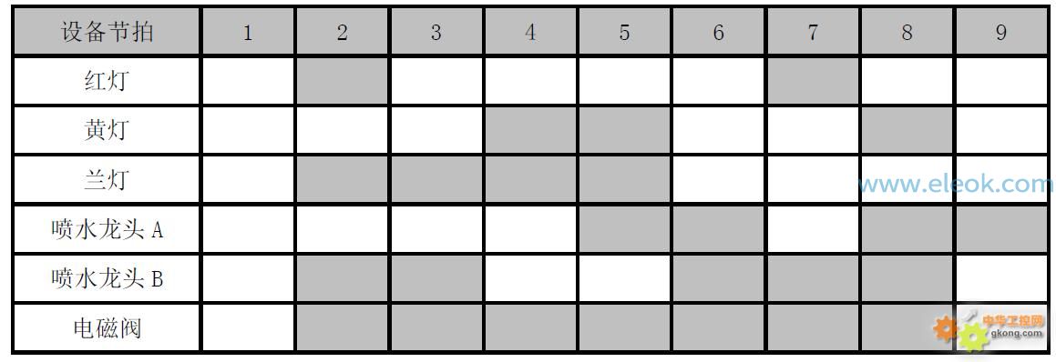

二、控制要求:
喷水池有红、黄、兰三色灯,两个喷水龙头和一个带懂龙头移动的电磁阀,按SB1启动按钮开始动作,喷水池的动作以45秒为一个循环,每5秒为一个节拍,连续工作3个循环后,停止10秒钟,如此不断循环直到按下SB2停止按钮后,完成一个循环,整个工艺停止。灯、喷水龙头和电磁阀的动作安排见下面的状态表,状态表中在该设备有输出的节拍下显示灰色,无输出为空白。

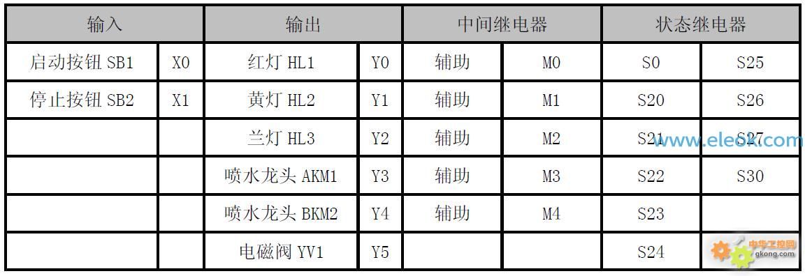

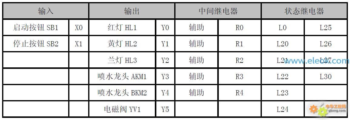

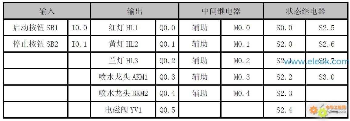

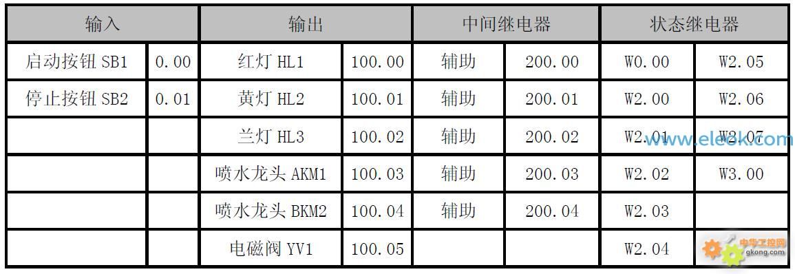

三、输入输出分配:
1、三菱部分:
2、西门子部分:
3、欧姆龙部分:
4、松下部分:

1、三菱PLC源程序:
基于三菱PLC喷水池控制系统.rar (155.96 KB, 售价: 1 E币)
2、西门子PLC源程序:
基于西门子PLC喷水池控制系统.rar (2.92 KB, 售价: 1 E币)
3、欧姆龙PLC源程序:
基于欧姆龙PLC喷水池控制系统.rar (1.7 KB, 售价: 1 E币)
4、松下PLC源程序:
基于松下PLC喷水池控制系统.rar (1.13 KB, 售价: 1 E币)
