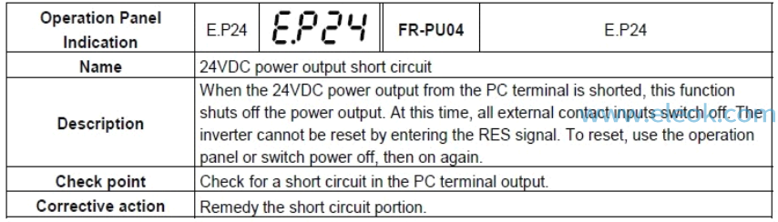

三菱变频器在自动化领域是个相当有声誉的品牌,PLC、人机界面、变频器、伺服产品以及自动化仪表等等都是三菱公司的优势产品, 在各行业中也都赢得了良好的口碑,市场拥有量较大。尤其是早期的 E500 系列都进入了维修高峰期。下面根据对三菱变频器 E500 系列的 cup 板---主板的最常见的故障 E.P24 的处理办法:
A,查找说明书,老的中文版里,没有看到有 E.P24 的故障说明。对照三菱变频器的其他型号,看出是表述变频器的 DC-24V 有故障。
B,针对提示,查变频器的 24V 电压又是正常的,有风扇的机器,会看到风扇转,说明 24V 正常。测量的话,可以测量端子排的 SD-STF(STR)是否有 24V 左右的电压。无 24V,查看板的走线,一般是主板有氧化,断线了。焊之 OK.即可交差收费了,呵呵。(氧化的板子一般要注意板子的正反面的 24V 走线)
