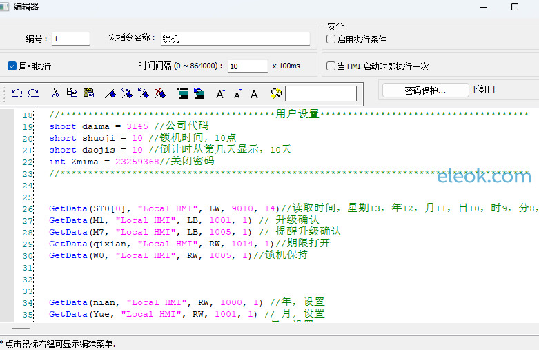

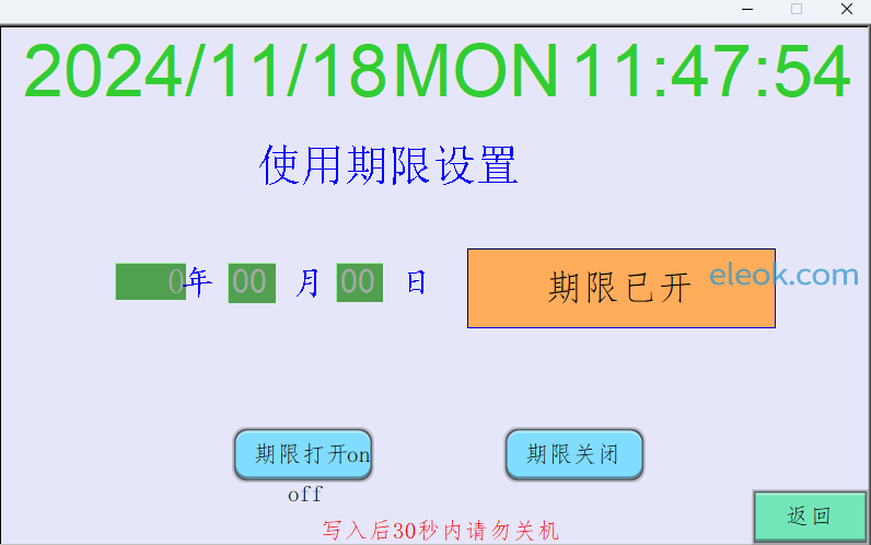

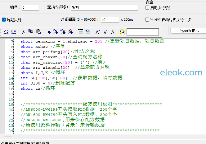

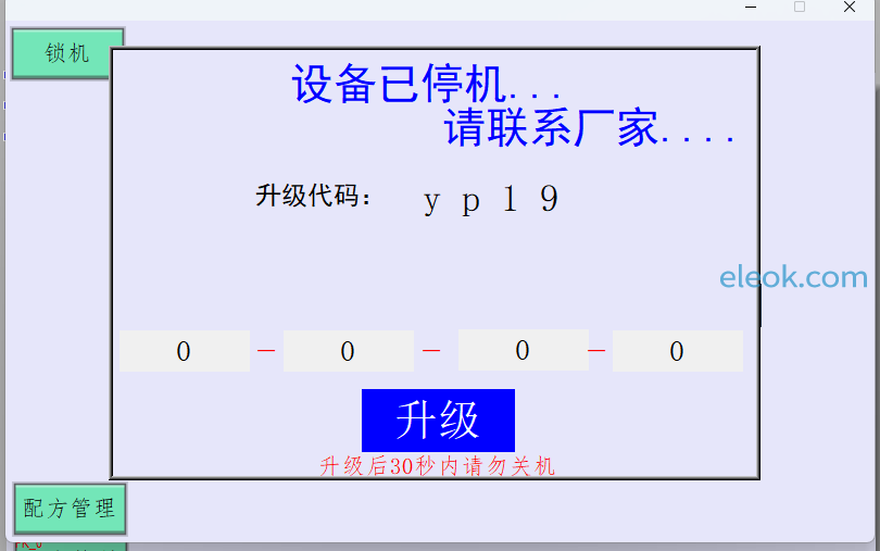

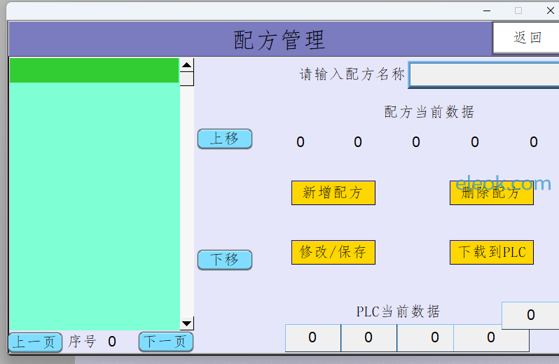

威纶通简单配方+锁机程序,配方使用资料传输关联地止即可,预存100个双字。解锁软件还在完善中,目前只有单解。

想请问这个密码是怎么解的,我怎么计算都不对呢
