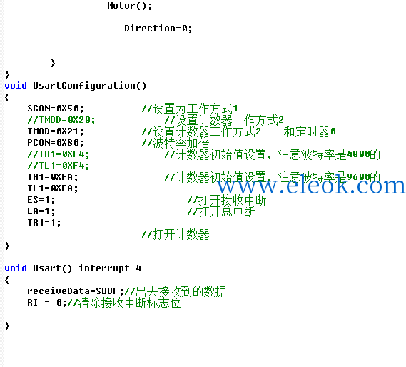

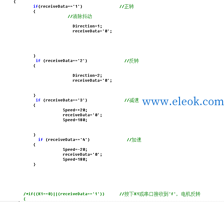

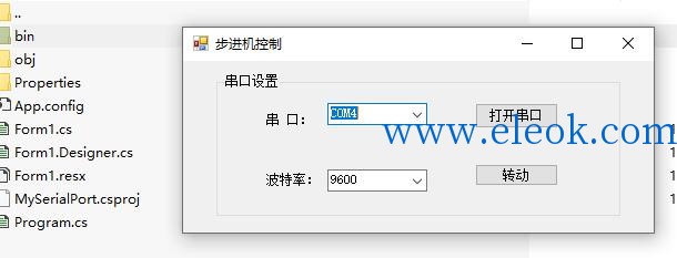

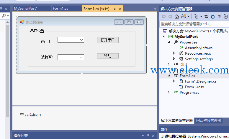

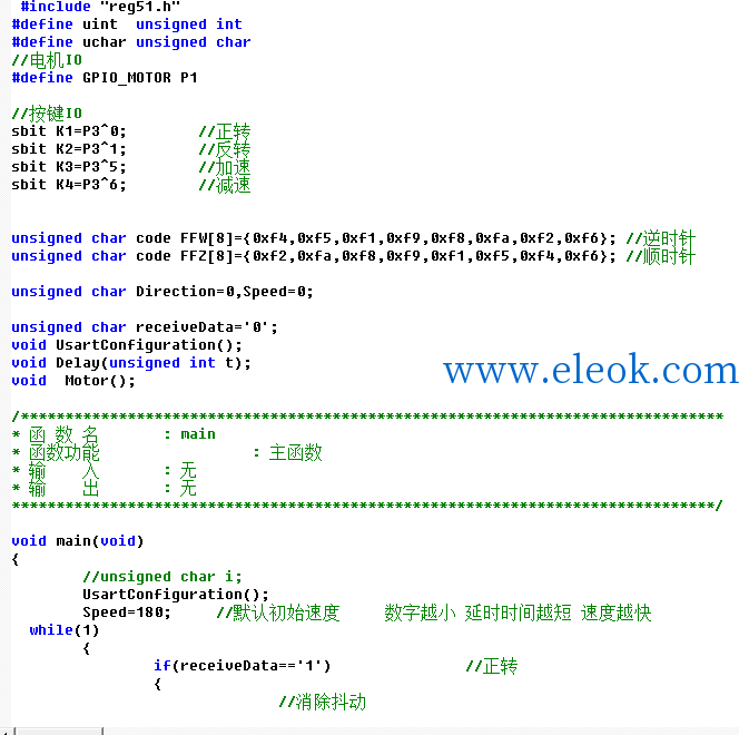

c#源码与51单片机串口通信,控制tb6560驱动器,42步进电机
coolice 发表于 2020-1-20 16:41:52 | 显示全部楼层 |阅读模式
c#与89C52串口通信,控制tb6560驱动器,42步进电机
C#上位机源码: 步进电机C#控制.rar (208.63 KB, 售价: 2 E币)
113759ho4mzzdj606t0vp5.png 113759lf6lvfe9fc50mtcf.png 113759g7vinw8chdsumdh8.png 113759m3ip0tzv8sissiqz.png 113759iooscaoppms2ii2r.png 113759v643tjw6hz5vntjg.png

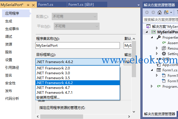

楼主 下载的文档C#打不卡 是什么情况
 楼主| coolice 发表于 2020-3-27 09:35:10 | 显示全部楼层
香烟香烟 发表于 2020-3-27 06:10
楼主 下载的文档C#打不卡 是什么情况
我测试了一下能打开和编译呀,这个项目默认的.net版本是4.61.是不是你没安装.net 4.61开发包?如果你安装着其他.net 4.x版本可以在属性里切换到其他版本,当然你也可以下载安装4.61开发包解决这个问题。
