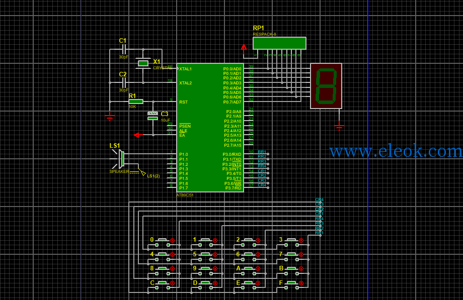

1.由4X4组成16个按钮矩阵,设计成16个音。

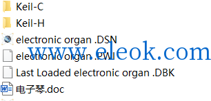

2.可随意弹奏想要表达的音乐。附件里面有汇编和C两种: 51单片机电子琴仿真文件和程序源码.zip (139.94 KB, 售价: 1 E币)
