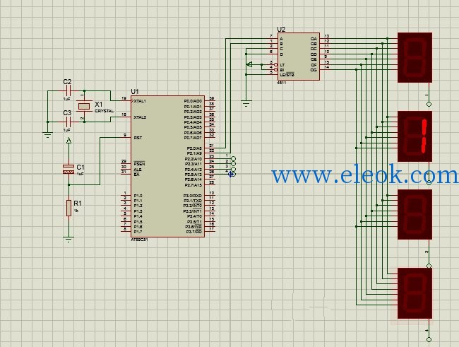

基于51单片机控制CD4511译码数码管电路仿真+源程序
山海致远 发表于 2020-1-22 23:48:12 | 显示全部楼层 |阅读模式
1.jpg 单片机源程序如下:
