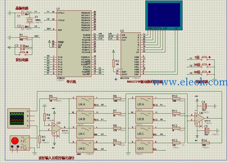

这是基于单片机的程控放大器的仿真资料,包括Proteus设计图以及hex文件。本设计主要由单片机、晶振电路、复位电路、电源,组成单片机最小系统、按键电路、CD4066、MAX721、共阴极数码管、UA741等芯片与电路模块构成,可实现1/20/30倍的放大增益。
C语言 数码管程控放大器 20倍30倍 Proteus仿真 51单片机
系统组成:AT89C51+MAX7219+UA741+4066+数码管+按键
软件版本:Proteus7.10仿真软件
具体介绍:
数码管程控放大器,通过波形发生器产生一个波形,然后通过程控,实现波形的20倍和30倍放大。有三个按钮,对应1倍,20倍,30倍。
